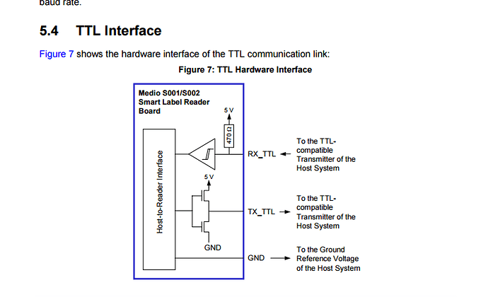

Tengo un módulo "Medio S001/S002" el cual sí que es compatible pero no sé si es posible conectarlo a un Arduino Mega. He visto que tiene conectores TTL de Rx y Tx, así como RS232,RS422, RS485.

Tu consulta refiere a si puedes conectar ese RFID? la respuesta es si, de cualquiera de los métodos que has sugeridos.
TTL es directo.
RS232 requiere una interfaz RS232 a TTL
y RS485 requiere de interfaz 485 y software apropiado.
Supongo que tendras los comandos para comunicarte con ese lector RFID? Sin ellos no encares nada porque es como trabajar a ciegas

Solucionado tu problema y prepárata para arrancar, página 22/50 dice
Asi que simplemente TX de tu RFID al RX del Arduino y viceverza.
Si tienes un UNO y mientras hagas pruebas usa SoftwareSerial con los pines que gustes.
SoftwareSerial RFID(RX,TX); // donde RX, TX son los pines que usas para eso.. Cualesquiera menos 0 y 1.
