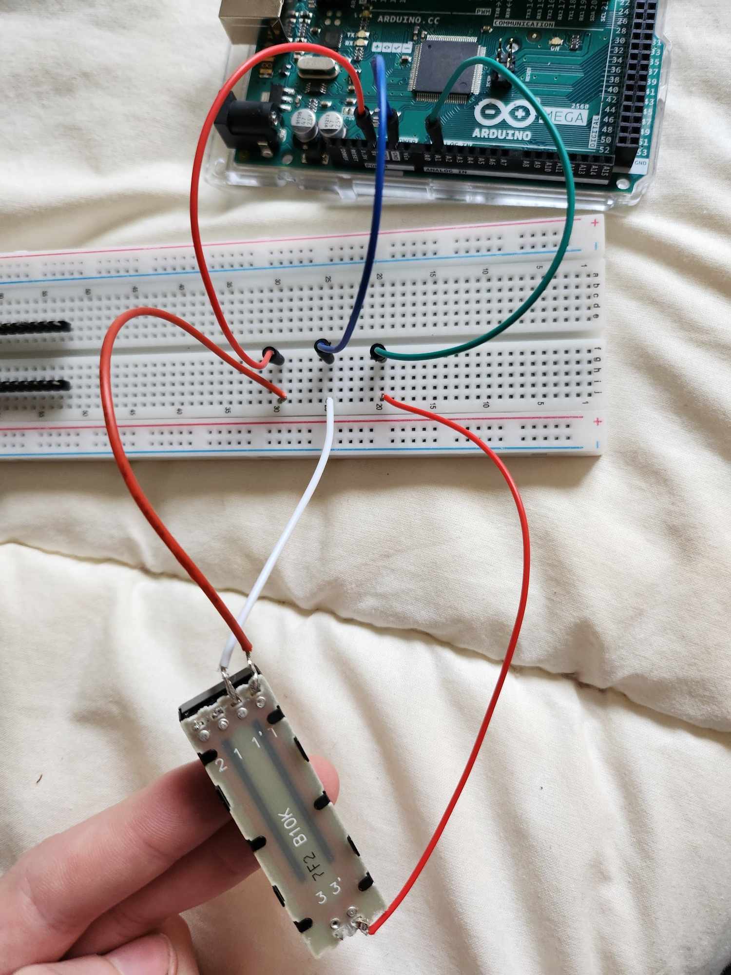

Bonjour, je commence dans le Arduino et j'ai un problème avec un potentiomètre de type fader. L'arduino reconnais mon potentiomètre en phase de test et je peux faire varier la valeur grâce à lui mais quand je me met à la valeur 0 il déconnecte mon arduino de mon ordinateur.. Tout semble pourtant bien connecté.
Pouvez vous m'aider ?
Bonjour
Très probable erreur de câblage du potentiomètre qui a pour conséquence de court-circuiter l'alimentation quand le curseur est à une extrémité
Quelle info as tu utilisée pour identifier le rôle des bornes du potentiomètre ?
Je n'ai pas trouvé d'info sur ce fader, j'ai donc testé plusieurs modes de câblage pour voir ce qui marchait ou non et c'est le seul mode qui a permis à mon arduino de lire la valeur. J'en ai donc déduis que l'erreur ne venait pas de la ?

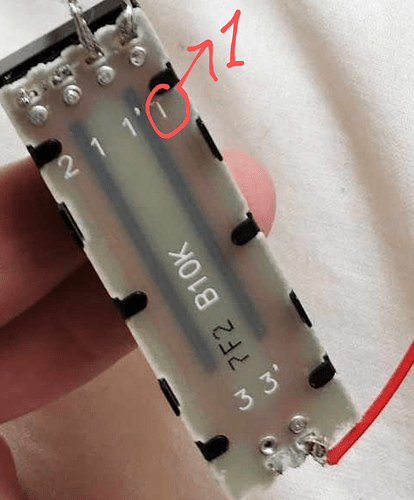

Le point milieu qui doit aller sur une entrée analogique, et qui va sur une alim, c'est "1".

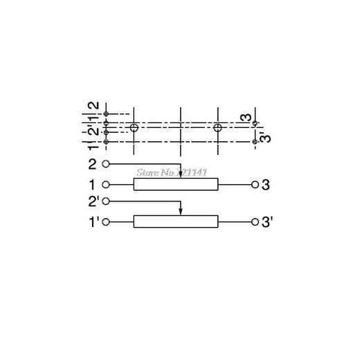

Sur des faders qui ressemblent beaucoup au tiens je trouve ceci
De toutes les façons, si tu places le curseur au 1/3 de la course et que tu mesures entre les broches 1, 2, 3 tu devrais avoir :
  • 10kΩ entre les extrémités
  • 3kΩ entre le curseur et une extrémité
  • 6kΩ entre le curseur et l'autre extrémité
La numérotation sur le PCB est différente

Alors sur le PCB il est écrit 2 1 1' T
Le moyen le plus sûr de connaitre le brochage d'un tel composant est, comme l'a conseillé @fdufnews, de le mesurer avec un multimètre.
Rien n'est certain, ni le brochage, ni le marquage : suivant leur origine ou leur année de fabrication les lettres A et B ajoutées à la suite de la valeur du potentiomètre peuvent indiquer un potentiomètre à course logarithmique ou linéaire, ou bien l'inverse ! :crazy_face:
