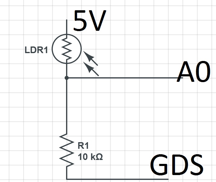

Buongiorno,
ho da poco cominciato a sperimentare Arduino, ho fatto qualche prova seguendo tutorial ecc.
Il problema è nato oggi.
Volendo leggere un semplice valore analogico di una fotoresistenza tramite lo schema in allegato e lo sketch seguente:
int y;
  y=analogRead (A4);
Serial.println('A4');
non capisco perchè il monitor seriale continua a darmi il valore 16692, premetto che è una cosa che ho già fatto e i risultati erano corretti, ora sembra "impallato" su quella cifra. Anche se scollego tutto, anche se inserisco un potenziometro al posto della fotoresistenza e vario i valori, anche se cambio Arduino il monitor seriale mi da sempre quella cifra.
Sperando di essere stato esauriente attendo risposte.
Grazie, saluti.
dovresti scrivere
Serial.println(y);

Risolto, era talmente banale.
Grazie mille.
