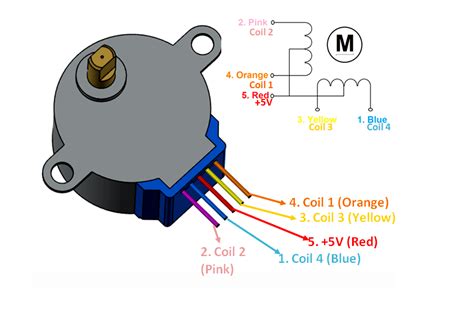

Je ne connais pas de moteur pas-a-pas demultiplie en interne
Le 28BYJ-48 est un moteur que l'on voit souvent. Il est démultiplié.
Les hybrides démultipliés existent, mais je ne pense pas pour le grand public

Que penser des moteurs dont l'axe de sortie est déporté vers la périphérie ?
Jouet.
Faux, j’ai déjà vu le moteur cité par Bernard dans un projecteur de recherche de bateau. A plus de 10k€, c’est pas un jouet, je te l’assure.
Le sujet pique ma curiosité: pourquoi vouloir faire 1º précisément?
68tjs:
ce sont des pap unipolaires 48 pas faciles à passer en bipolaire
qui entraine un train d'engrenage pou la reduction
c'est facile à ouvrir , mais ça reste de la "petite" mécanique , pratique pour faire des petites animations , attention aux jeux tres important.
je posterais une photo demain
en attendant la photo
La vidéo indique 32 pas. Et c'est bien le cas, il y a 8 dents sur chaque galette, 4 galettes soit 32 pôles en tout.

ok , pas de soucis c'est le suffixe 48 qui m'a "embourbé" :smiling_imp:

Jouet.
J'ai pris la première photo trouvée sur le web, j'ai trouvé qu'elle était suffisamment parlante.
