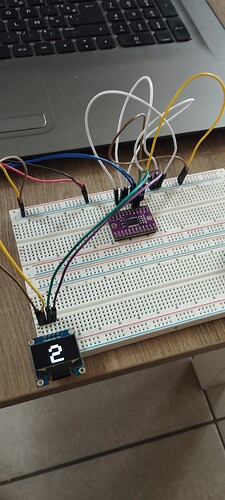

Voilà mon câblage :
Arduino 5v --> vin du Tca9548
Arduino A5 --> SCL du Tca9548
Arduino A4 --> SDO du Tca9548
Arduino GND --> GND du Tca9548
A0, A1, A2 du Tca9548 sur GND pour avoir l'adresse 0x70
Rien ne s'affiche
Si je shunte le Tca9548 en branchant SCL et SDA de l'écran sur l'arduino ça fonctionne
Je pense que l'arduino ne voit pas le Multiplexer.
J'en ai commandé un autre, un Adafruit cette fois ci, et voir si le problème ne vient pas de ceux que j'ai actuellement
Moi je commencerais par souder correctement les broches sur les modules avant de les incriminer.
C'était pour faire le switch entre le montage avec et sans multiplexeur.
J'ai testé la continuité au multimètre et c'était bon.
Sinon le montage est comme ça.

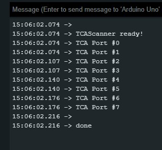

Bon, avec un TCA9548A de chez Adafruit, toujours le souci.
C'est juste incroyable. Même en prenant l'exemple de branchement / code sur le site d'Adafruit : Arduino Wiring & Test | Adafruit TCA9548A 1-to-8 I2C Multiplexer Breakout | Adafruit Learning System
#include "Wire.h"
#define TCAADDR 0x70
void tcaselect(uint8_t i) {
  if (i > 7) return;
  Wire.beginTransmission(TCAADDR);
  Wire.write(1 << i);
  Wire.endTransmission();
// standard Arduino setup()
    while (!Serial);
    Wire.begin();
    Serial.println("\nTCAScanner ready!");
    for (uint8_t t=0; t<8; t++) {
      tcaselect(t);
      Serial.print("TCA Port #"); Serial.println(t);
      for (uint8_t addr = 0; addr<=127; addr++) {
        if (addr == TCAADDR) continue;
        Wire.beginTransmission(addr);
        if (!Wire.endTransmission()) {
          Serial.print("Found I2C 0x");  Serial.println(addr,HEX);
    Serial.println("\ndone");
Le scan ne trouve pas d'adresse I2C
i2c
J'avoue ne plus savoir que faire... si jamais un expert pouvait m'aider.
Si je fais un test avec juste le microcontrôleur et 1 écran OLED, un scan I2C, il me trouve l'adresse
I2C_oled
Si je fais un test avec juste le microcontrôleur et le multiplexeur il me trouve pas d'adresse
I2C_Multiplexer
J'ai essayé avec un autre microcontrôleur, même souci.
Commence déjà par charger I2cScanner pour voir s'il trouve le TCA.
Je viens d'éditer mon message précédent pour ajouter cette manip.
Il ne trouve pas le TCA mais il trouve l'OLED
Chez moi il trouve le TCA et un aficheur.
Le souci pourrait venir des Microcontrôleurs ? Parce que franchement, le code vient de chez Adafruit et le câblage ça m'étonnerait que je me sois trompé, il y a 4 fils à brancher.

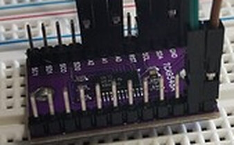

Cette photo, c'est celle de la manip en vrai ou c'est encore un pseudo montage pour nous faire voir?
Bonjour,
Sur tes photos on dirait que le module TCA9548A n'est pas soudé.
Non c'est le montage en vrai.
Faut-il absolument que le TCA soit soudé pour les tests ?
