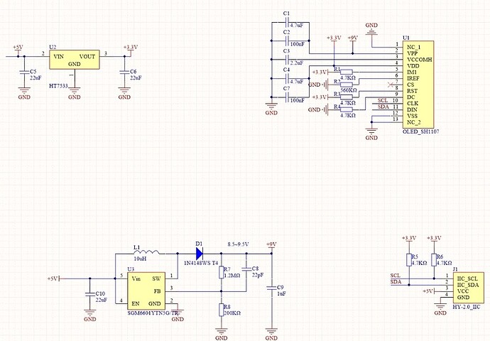

Zu guter Letzt möchte ich noch anmerken das auf dem OLED der Hinweis drauf steht dass die 0x3C Adresse als 7-bit betrieben wird. Kommt da vielleicht das Problem her?

Ok beide Module können mit 5V Betriebsspannung versorgt werden.
Bist Du sicher daß die beiden Module 5V auf den Datenleitungen SDA und SCL vertragen?
Mehrere I2C Module am I2C BUS bzw längere Kabel benötigen mehr Strom um schnell genug von LOW auf HIGH zu wechseln. diesen Strom stellt der Pullupwiderstand zur Verfügung. Ist der Widerstand zu groß erreicht das Signal nach einem LOW nicht mehr schnell genug den HIIGH Pegel um ein HIGH darstellen zu können. Es werden statt L und H dann LL gelesen und die Slaves erkennen nicht mehr daß sie angesprochen werden. Also wenn der I2C mit einem Modul nahe am Arduino funktioniert heißt es noch nicht daß der Bus auch mit 2 Modulen und etwas längeren Kabeln funktioniert.

Zuerst falsch gelesen dennoch, ich hab gerade mal nachgemessen und es ergeben sich bei beiden 4.85 V. Ob sie das Vertragen such ich mal raus.
Die Länge der Kabel sollten so roundabout 30 cm betragen. Macht das schon was aus?
Der Scanner hat sogar noch den INA260 erkannt der ebenfalls am I2C Port hängt.
Schaltpläne hab ich auch gefunden.
Wen der MOSFET im erstem Bild als Level Schifter soll dienen dann ist dort Fehler, ein LS soll so gesetzt werden.
Levelkonverter

Also der erste Schaltplan mit dem VL53L0X hat eine Level Shifter auf dem Modul und kann darum mit einem 5V I2C Master wie dem NANO verbunden werden.
Das M5 OLED Modul ist für ein System gebaut, das mit 3,3V Signalspannung arbeitet ( M5Stack verwedet einen ESP32) Darum brauchst Du für dieses OLED einen Level Shifter ansonsten machst Du es auf die Dauer kaputt.

Nein. leider nicht, bin wahrscheinlich zu blind um es zu erkennen.
Was ist der untersched zwischen Deinem Schaltung und die des Moduls?

Is ok war mein Denk Fehler
Wenn ich vielleicht noch mal nachfragen dürfte, ist der nicht vorhandenen Pull-Up Widerstand der Grund weshalb der Code für die Nutzung beider Geräte beim Initiieren nicht weiter kommt? Sie bleiben ja trotzdem beide nutzbar wenn sie einzeln angesprochen werden, und auch am gleich Port hängen.
Grüsse,
Ich hab noch mal rum getestet, eine schlankere Instruction geschrieben, so wie Pullup Widerstände in Höhe von 2kOhm eingefügt. Bei der Instruction hab ich dann festgestellt sobald ich die Variable der ToF Sensor Klasse zuordne, dass ich in mein oben benanntes Problem springe, also nach display.begin nichts weiter mehr passiert. Mittlerweile hab ich mich entschieden die Werte über den Serial Monitor anzeigen zu lassen bzw. über PuTTY dann auch zu loggen. So umgehe ich die Problematik mit dem nicht funktionierenden Display.
