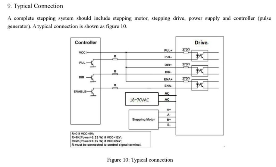

Je voudrais faire tourner un moteur Pas à Pas Nema 34 serie S avec 12N.m de couple, pour cela j'utilise le driver DM860T avec un arduino UNO et une alimentation 30V DC.
Mais je n'arrive pas à le faire tourner. La seul chose que j'arrive à faire c'est activer et désactiver les freins.
Pouvez vous m'aidez s'il vous plais ?
J'ai branché les broches Ena+ Pul+ et Dir+ sur le 5V
Et pour les Pin de l'Arduino :
2->Pul-
3->Dir-
4->Ena-
Voici mon code :

Voici une photo du driver en bas il est écrit : VAC : 18V-80V ou VDC : 24V-110V
J'ai déjà essayé de changer le délai entre 2 steps en le réduisant ou en l'augmentant mais rien ne change.
et donc les branchements c'est quoi ? et les switch sont réglés comment (notamment celui en haut qui dit 5V Logic)
êtes vous sûrs de votre câblage pour A+ A- et B+ B- ?
Le switch du haut est en position sur le 5V

Si cela peut aider (document provenant de la doc technique du driver) :
Il n'y a pas de freins sur le moteur. Frein desserré, je suppose que cela veut dire moteur non alimenté.
Pour ENA, la doc dit: "Usually left UNCONNECTED (ENABLED)." Si aucun courant ne passe le moteur doit tourner. Si du courant passe, le moteur n'est plus alimenté et il peut tourner librement. En mettant la broche ENA- à LOW et comme ENA+ est au VCC, il passe du courant, et cela ne doit pas fonctionner.
Il faut essayer de mettre digitalWrite(Ena,HIGH); ou de déconnecter ENA- (dans un premier temps.

Cela veut dire que le driver n'alimente pas le moteur.
Pour que le moteur tourne, il faut qu'il soit alimenté ET que les enroulements commutent. Il faut donc bien mettre HIGH. Il y a à priori eux problèmes, le premier c'est ce HIGH (réglé), il reste le deuxième.
Pour moi, c'est bon signe. Il reste à le faire tourner.
On va d'abord passer à un micro-pas par seconde. Cela élimine un certain nombre de problèmes et si possible laisser le moteur non chargé. Que se passe-t-il si on remplace les delay(1) par des delay(500) ?
