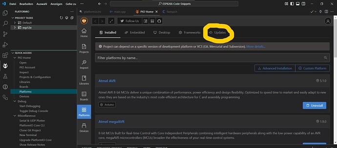

Du kannst auch über PlatformIO einfach mal unter Platforms nachschauen und dort ein Update machen.
Man kann auch in der ini Datei die gewünschte Version angeben, falls man eine andere als nur die aktuellste verwenden möchte:
platform = espressif32 @ 6.6.0 ; Arduino core V2.0.14
Das kann notwendig sein, wenn man beispielsweise bestimmte Bibliotheken mit dem ESP32C3 verwenden möchte die nicht mit dem 3.x.x Framework klar kommen. Die tft_eSPI Bibliothek wäre z.Zt. noch so ein Fall.

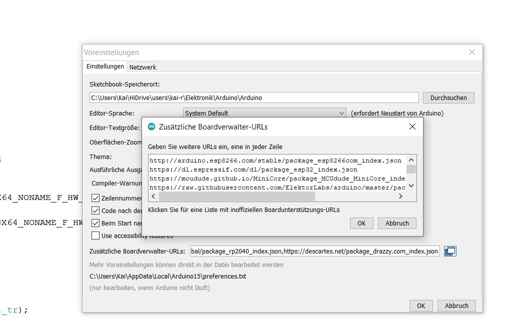

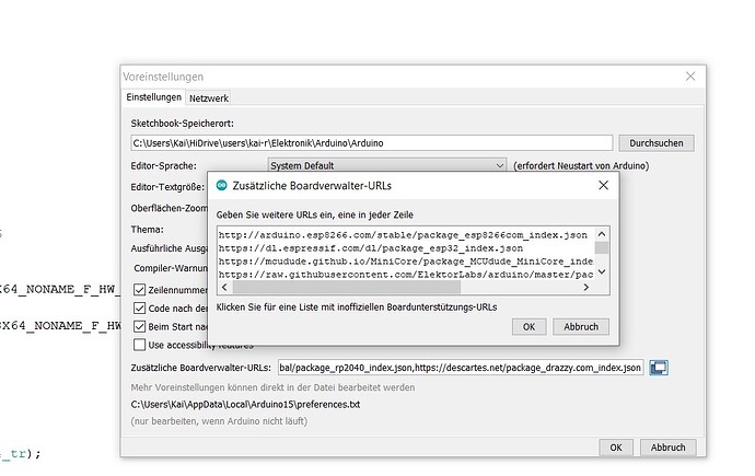

Durch die Definition der "Platform" wird festgelegt, welche Compiler und Tools verwendet werden, um den Programmcode passend für den jeweiligen Microcontroller erstellen zu können.
Bei der Arduino IDE müssen ja auch für die ESP32 Controller die Tools über den Bordverwalter eingestellt werden. Dazu werden in den Voreinstellungen ebenfalls
URLs angegeben, wo sich die IDE die Frameworks, Tools herholen kann.
Bei PlatformIO erfolgt das halt über "Platform" beim PlatformIO Plugin. Über die platformIO.ini Datei kann das noch feingranularer eingestellt werden.
