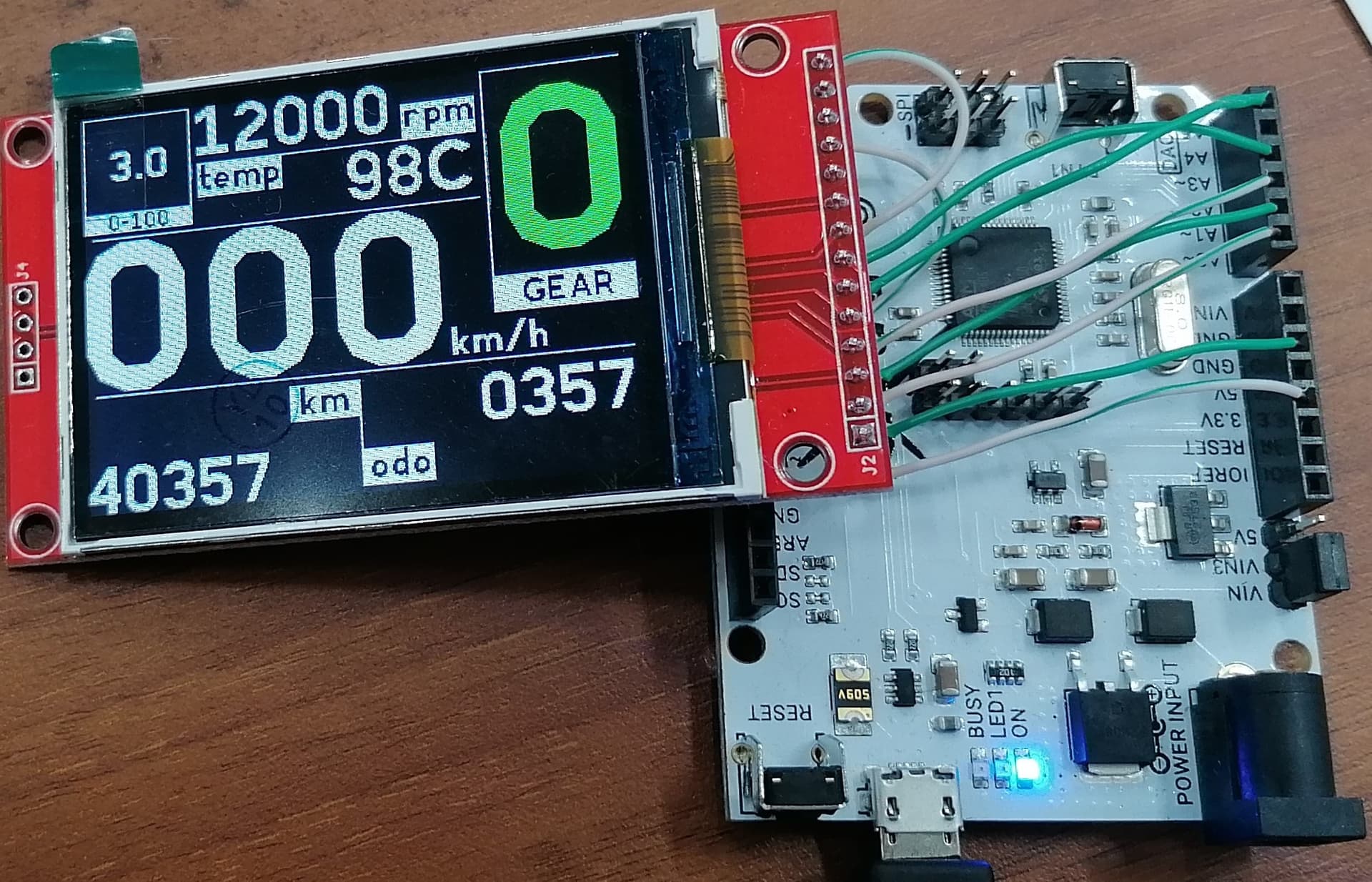

ich möchte das Ninebot Max G30D 2 - Dashboard
welches eine "Segmentanzeige" besitzt durch einen (zwischengeschalteten) Nano (oder welches Modell IHR Vorschlagt) der die Signale aus dem PCB kommend über den Nano Auffangen, etwas ändern oder erweitern und eben dann auf OLED Display ausgegeben werden soll.
Die Segmente sollen dabei Vollständig ausgebaut werden und stattdessen durch eben ein OLED mit 128 Pixeln mal 60 Pixeln (oder mehr Pixel, was eben möglich ist) ersetzen.
Ich habe allerdings absolut NULL Ahnung von Arduino und Co. deswegen brauche ich Eure Hilfe und Unterstützung.
Ich glaube fest daran dass es irgendwie möglich sein muss dieses ÖDE LANGWEILIGE Dashboard irgendwie Aufzuwerten.
Ich denke dass diese Idee GERADE für Leute ist die einen Zusätzlichen Akku und/oder einen VOLT - MOD Verbaut haben oder wollen.

Das LED Display wird vermutlich als Matrix direkt aus dem Controller angesprochen, da ist nichts von wegen "ich häng da einfach einen Nano dazwischen".

Glaube ich nicht da laut foto in #1 nur 8 Kabel abgebildet sind bzw auf der Platine 6 Stifte als Stiftleiste gelötet sind.
Ich zähle da 29 LEDs.Da braucht es eine 6x5 Matrix. Und für Chalieplexing sind da zuviele LEDs eingeschaltet (schätzungsweise bis zu 18.
Meine Glaubenseingebung macht die sache aber schwierig. Wären die LED als Matrix ist es relativ leicht durch ausprobieren mittels Konstantstrom (eventuell Diodentester) die einzelnen LED in der MAtrix anzusteuern und eine Mappierung aufzuzeichen. Meine Variate mit einem Digitale Interface, das einen LED Controller oder einen Programmierten Controller ansteuert ist schon viel schwieriger reverse zu ingeneeringen.

Ich habs das ding auf Aliexpress gesucht und auf der Rückseite ein Modul und einen IC gesehen.
Hab ich jetzt auch.
Da bin ich draufgekommen daß da ein wahrscheinlich ein BT Modul oder sonstwas mit Funkantenne für ca 2,45GHz verbaut ist außerdem noch ein zweiter 4 Poliger Kabel abgeht.
Jetzt ist zu sehen, ob man die ganze Platine ersetzen will oder nur das Display und die Signale an den Pins des LED Displays abnehmen will.
Wenn man nur das Display betrachtet stimme ich Dir mit Matrix zu.
