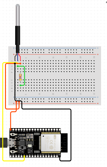

Ich quäle mich seit mehreren Tagen mit meinem ESP32 NodeMCU über OneWire fünf Temperatursensoren auszulesen.
Zuerst finde ich am Pin 15 keine OneWire-Devices. Auch wenn ich an anderen Pins suche, taucht keine Verbindung auf.
Wenn ich meine Arduino Uno verwende, werden die Sensoren ohne Probleme ausgelesen.

Noch kenne ich den ESP32 NodeMCU nicht, aber hast du mal einen anderen Pin versucht ?
Evtl. hast du den falschen gewählt.
Danke für die schnelle Antwort!
Diesen ESP32 NodeMCU (https://www.amazon.de - Link) habe ich bestellt und mehrere Pins probiert. Nirgendwo werden die Sensoren gefunden, am Arduino geht es ohne Problem...
Sorry, da muss ich passen, vermute aber, es liegt an deiner Pinzuordnung.

Wie meine Vorredner schon geschrieben haben, bist Du Dir sicher dass das Pinout zu Deinem Vorhaben stimmig ist!?
Gruß SG
Also dass die Verkabelung passt bin ich mir sehr sicher, mit dem Arduino kann ich ja auslesen. Nur der Esp32 spielt nicht mit...
Habe jetzt um es einheitlich mit der Wirescheme mache, den OneWire-Pin auf 0 gelegt.

Das passt nicht zu deinen Bildern!
Gruß Fips
Derfips:
Weiß ich, konnte den Pin im Plan nicht ändern und habe es auf 0 umgesteckt. Egal wo er hängt, erkennt er nichts. Alles schon versucht...

Dann häng mal ne Led dran und mach auf dem Pin das Blink-Beispiel. Nur um ganz sicher zu sein, dass du auch den richtigen Pin ansprichst.

Danke allen für die Hilfe. Mir scheint, dass einfach mein Board ein Problem hatte.
Habe mir jetzt noch ein zweites Modul von einem anderen Hersteller bestellt und da funktioniert es einwandfrei. Außerdem bin ich auf micropython umgestiegen, funktioniert echt super.
