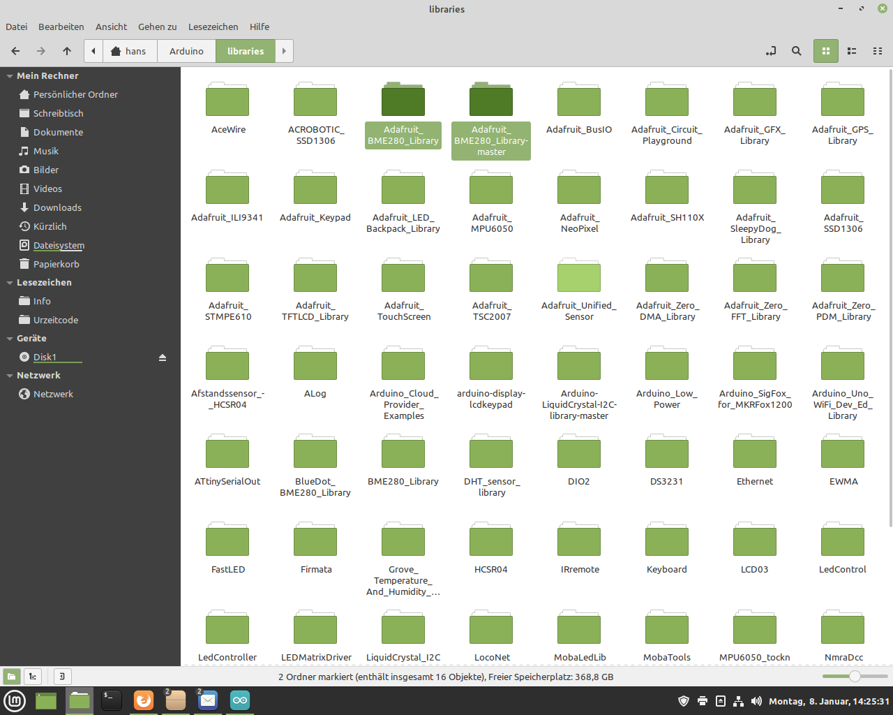

No such file or Direktory+BME280

Haste mal geguckt ob du BEIDE Libs installiert hast.

Dann sollte es funktionieren. Es sei denn du hast noch ein Unterordner wo Masters steht.
z.b. Im Ordner "Adafruit_Sensor-master" muss die Datei "Adafruit_Sensor.h" sein.

Steht doch oben im Foto.

Mach mal ein Foto von Datei-Voreinstellungen
Ich denke DA liegt dein Problem.

und die IDE wird 100% meckern du hast zwei di gleichen BME Lib. was unter der IDE 1.8.19 + Windows nicht passiert wurde
Stelle die IDE so, irgend wo muss das bei der zweier sein
