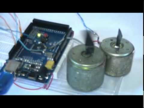

Hola, pues eso me presento: soy jose, un novato autodidacta, y estoy empezando (despues de hacer ejercicios con los led), a controlar un robot con la direccion tipo tanque, con un joystick, he encontrado un codigo, que lo he probado y si que leo las lecturas del joystick's pero no veo la forma de pasar esta esta lectura a los motores, por favor una ayudita diciendome donde mirar (pero que sea muy sencillo que estoy empezando) o explicarme como crear el motor cc y governarlo, a ver si tengo mas suerte que con otro post que dejé nadie me pudo contestar (ya esta borrado). por favor contestarme aunque sea para decirme que me olvide de este proyecto, muchas gracias.
el codigo es para enviarlo via xbee, pero primero quiero empezar en la misma placa y mas adelante me complicare os dejo el codigo:

podria poner mas info sobre el control y el tipo de motores que usas?.
suponiendo que tu control son dos potenciometro.
tendrias q saber cual es el rando del mismo.de ahi dividirlo en dos asi te queda para anbas direciones (right y left)
lo mismo con el otro ponteciometro.
de ahi podrias hacer un mapeo funcion map(). , es decir que ese rango se convierta por ejemplo aun rango aceptable
para le velicodad del motor y de ahi enviar esa info a los motores.
funcion map http://arduino.cc/es/Reference/Map
leer datos del ponteciometro
  int sensorValue = analogRead(A0);
  Serial.println(sensorValue);
veo que tienes los motores conectdos a los pines 12 y 13, lo unico que podras hacer es prender y apagrlos.no podras varial la velocidad de los mismos.
mirate esto-talvez te oriente-
L293D + Arduino + DC Motor
Arduino DC Motor Control
en el caso que tengas un motor dc aqui la info
http://itp.nyu.edu/physcomp/Labs/DCMotorControl
http://translate.google.es/translate?sl=en&tl=es&js=n&prev=_t&hl=es&ie=UTF-8&layout=2&eotf=1&u=http%3A%2F%2Fitp.nyu.edu%2Fphyscomp%2FLabs%2FDCMotorControl&act=url
muchas gracias por la rapida respuesta, estoy utilizando un joystick desguazado de un mando de playstation 2, las lecturas las tengo y son correctas, voy a estudiarme lo que me has dicho y veremos que sale, pero es que soy un poco ceporro, y me costara enterarme. muchas gracias y ya contestare cuando lo tenga claro o me lie del todo XD
solucionado, he optado por otro codigo que encontre y que funcionaba, ahora a estudiar. jajajajaja. XD
