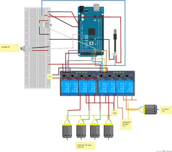

Buenas tardes, estoy armando un control para un invernadero hidroponico, soy totalmente nuevo en esto asique para armar el codigo fui recopilando codigos de internet para los distintos sensores y aplicando un poco de logica que sabia de otros lenguajes. la cuestion es que al correr el programa en el arduino (MEGA 2560), no logro identificar si esta o no andando correctamente, ya que los serial.print que tengo no estan funcionando, el rele se abre y cierra, pero al no poder comprobar los datos que ingresan no se si lo hace bien o mal. de pasada si alguno esta interesado en darme una ayuda leyendo el codigo y diciendome si tengo algun error seria muy agradecido. desde ya muchas gracias, les dejo el codigo y los componentes que use:
arduino mega 2560
sensor de temperatura y humedad dht22
sensor de temperatura ds18b20
sensor de ph a1004v2
modulo de 8 reles 5v 10a
dos coolers 12v
4 bombas de agua 220v
un calentador 12v (resistencia)
sepan disculpar que les deje un adjunto con el programa, no me dejaba postear por exceder los caracteres
