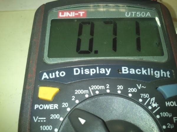

El dinamómetro tiene dos salidas en su parte posterior que servían en su día para conectar el equipo a otros aparatos de medición. Hemos comprobado con el voltímetro y en todo momento obtenemos valores que varían según aumentamos o disminuimos la fuerza medida con la célula de carga:
Una cosa que nos ha llamado mucho la atención es que aunque estemos en la escala fina y el display esté bloqueado porque hemos pasado de 500 gramos la medición con el voltímetro sí que aumenta conforme más comprimimos es muelle:
Por lo que nos gustaría añadir un segundo display al dinamómetro para poder leer el voltaje que nos dan las dos salidas del dinamómetro y, haciendo una regla de 3, obtener la fuerza en gramos de los muelles en saltos de 0.5 gramos cuando el display se quede bloqueado en la escala fina más allá de los 500 gramos.
He visto varios ejemplos de voltímetros para 12 y 14V (nuestra célula de carga nos ha dado un pico máximo de 14,6V y a partir de ahí no pasa). Pero no acabo de tener muy claro como tengo que reducir de esos 14V máximos a los 5V que podré leer sin cargame mi Arduino Uno. Otra cosa que me genera dudas es cómo debo conectar los cables que irán de la Arduino al dinamómetro ya que uno de ellos irá a una entrada analógica, pero el otro no sé dónde deberá ir conectado (en principio a GND). El caso es que voy a mostrar los datos en una LCD que ya tengo conectada y configurada y la Arduino irá conectada con una fuente de alimentación de 12V.
