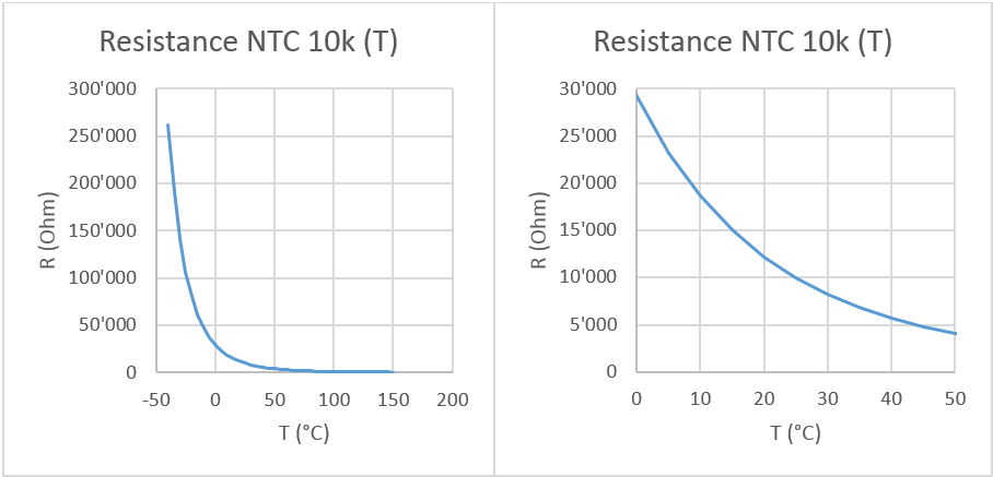

o sea.. sube la temperatura, baja la resistencia.
Esta todo bien.
PTC hace lo que te imaginas, el que tiene coeficiente positivo.
Es que las NTC disminuyen su resistencia conforme aumenta la teperatura, en cambio las PTC aumentan su resistencia conforme aumenta la temperatura

Es una resistencia que a 25 grados tiene 100k pero a 30 grados tiene menos y a 100 grados menos. A 0 grados por ejemplo tendra mas de 100k, mucho mas.
Eso esta bien.
Es de coeficiente negativo.
No es tu caso pero solo para que veas.

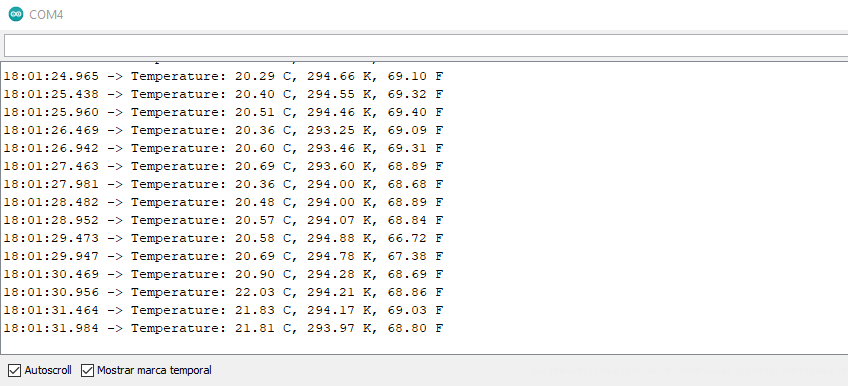

Usando cualquier codigo par sensar la temperatura con una NTC100K, hasta hace poco no tenia problemas. generalmente marcaba la temperatura entre 22 y 25 grados. Aplicaba una fuente de calor y la temperatura subia sin problemas... 30, 50, 100 grados.
Pero ahora con el mismo codigo y/u otros la temperatura va de forma decendente, cuando aplicado un fosforo (por ejemplo) de 25 baja a -10 grados... ese es mi problema.
Temperatura Ambiente
Temperatura Aplicando Calor al Thermistor
Captura de pantalla 2022-11-18 180254

Si lo calientas y mides con el tester, la resistencia cambia de acuerdo a la gráfica no?

Con el tester tambien he probado y lo vuelto hacer despues de leer tu comentario. Refleja exactamente la grafica posteada mas arriba, a mayor temperatura de 25 grados, la resistencia desminuye y al enfriar aumenta.
