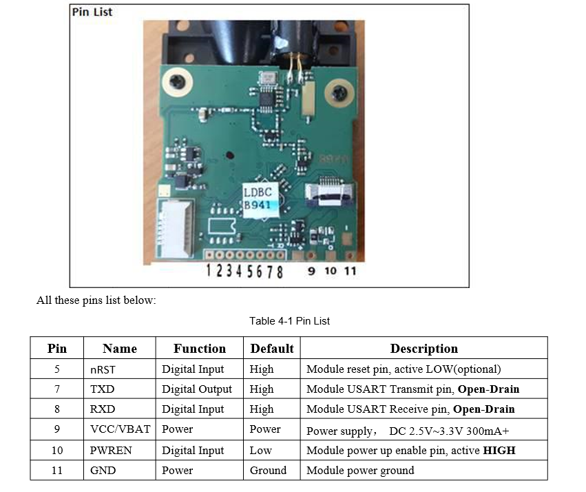

Te adjunto los pinout del JRT y demás adjuntos:

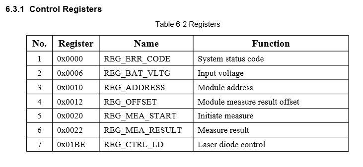

REGISTROS:

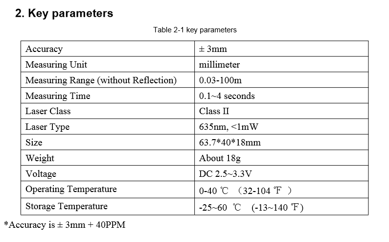

CARACTERISTICAS:
KEY PARAMETERS:
PINOUT DEL JRT:
Todo lo que se adjuntó en img, está sacado del manual que adjunté en el POST NO.2 por si a alguien le interesa.

Ahora, adjunto pines del sensor JRT:

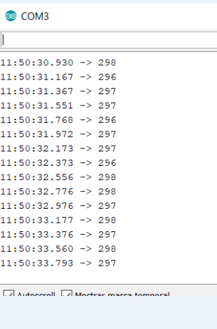

Si, he intentado conectar el sensor como me conectas y lo que obtengo, son datos erróneos, que haciendo pruebas de distancia, en el monitor, los datos se muestran estatico, oscilando entre los 290 y 300, pero esos datos, ni idea de que reflejen.
Por otra parte, es muy gracioso porque aún si desconecto el pin tx//rx mientras está tirando esos datos, sigue tirando los mismos números, entonces, deduje que no son datos obtenidos del sensor.
ADJUNTO MONITOR.
Buenas!!! Estuve leyendo... te paso a comentar:
Deberías fijarte en el cuadro 6.2 del manual. En el código que publicaste al menos no entablas comunicación con el láser.
La placa maestra debería ser el arruino y el eslavo tu láser.
Primero tenes que poner en HIGH los pines de reset y enable. Los 5 y 10 de tu láser. OOOJO!!! que soporta como máximo 4v, lo ideal es que trabajes con 3v o 3.3v.
Luego de esto el láser toma como 100ms en bootear.
Una vez transcurrido el tiempo debes enviar un "0x55" por el puerto serie para que el láser calibre automáticamente los baraudios. Luego de esto la arduino recibirá 1 byte de datos que es la dirección del láser.
De ahora en mas podes enviar y recibir datos al y desde el laser.

Estas trabajando con el JRT no?
Este no dispone de un pin GPIO...
Debes conectar el nRST a HIGH (3.3v) para inhabilitarlo... osea no reiniciar el laser.
Al momento de poner en marcha el sensor debes poner en HIGH (3.3v) el pin PWREN. La arduino trabaja con 5v creo... por lo que recomiendo que lo pongas en directo a 3.3v.
Los pines TX y RX van conectados a los TX y RX de la arduino respectivamente.
Y VCC y GND conectados a VCC y GND xD!!!!!

PIN 5: 3.3v
PIN 7: Pin 18 Arduino mega (TX del SERIAL1)
PIN 8: Pin 19 Arduino mega (RX del SERIAL1)
PIN 9: 3.3v
PIN 10: 3.3v
PIN 11: GND
Vamos bien? jaja

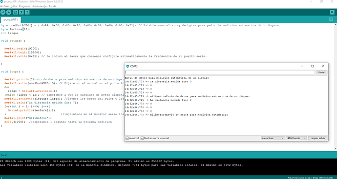

Esto fue lo que obtuve:
Ahora, el arduino quedó pasmado pero parece ser que por lo que el código dicta, ha terminado su ciclo.
Al parecer tenemos un problema con los bytes que estamos leyendo.

  Serial.print("Envio de datos para medicion automatica de un disparo");
  Serial1.write(oneShotAUTO, 9); // Fijate en el manual en el punto 6.
  delay(1000); //Esperamos 1 segundo para dar tiempo a procesar los datos
  largo = Serial1.available(); //Verificamos la cantidad de bytes disponibles para lectura
  for (int i; i<largo+1;i++){
    Serial.print(Serial1.read(),HEX);;
  }                                //Representamos 1 a 1 el valor de los bytes
  Serial.print("............................");
Si podes.. para hacer mas rápido. Copia y pega los primeros ciclos que te mande el monitor aqui.. va a ser mas fácil leerlo :)
EDIT: ATENTO! cambie el formato en que va a representar los bytes... "Serial.print(Serial1.read(),HEX);"
Gracias nuevamente por tu respuesta Hublersin!
Te comento, los datos obtenidos son los siguientes:
15:06:21.192 -> Envio de datos para medicion automatica de un disparo
15:06:21.693 -> 28
15:06:21.693 -> 0
15:06:21.693 -> 0
15:06:21.693 -> 0
15:06:21.693 -> 0
15:06:21.693 -> 0
15:06:21.693 -> 0
15:06:21.693 -> 0
15:06:21.693 -> 0
15:06:21.693 -> 0
15:06:21.693 -> 0
15:06:21.693 -> 0
15:06:21.693 -> 0
15:06:21.693 -> 0
15:06:21.693 -> 0
15:06:21.693 -> 0
15:06:21.693 -> 0
15:06:21.693 -> 0
15:06:21.693 -> 0
15:06:21.693 -> 0
15:06:21.693 -> 0
15:06:21.740 -> 0
15:06:21.740 -> 0
15:06:21.740 -> 0
15:06:21.740 -> 0
15:06:21.740 -> 0
15:06:21.740 -> 0
15:06:21.740 -> 0
15:06:21.740 -> 0
15:06:21.740 -> 0
15:06:21.740 -> 0
15:06:21.740 -> FFFFFFFF
15:06:21.740 -> ............................
15:06:22.241 -> Envio de datos para medicion automatica de un disparo
15:06:22.743 -> 0
15:06:22.743 -> 0
15:06:22.743 -> 0
15:06:22.743 -> 0
15:06:22.743 -> 0
15:06:22.743 -> 0
15:06:22.743 -> 0
15:06:22.743 -> 0
15:06:22.743 -> 0
15:06:22.743 -> 0
15:06:22.743 -> 0
15:06:22.743 -> 0
15:06:22.743 -> 0
15:06:22.743 -> 0
15:06:22.743 -> 0
15:06:22.743 -> 0
15:06:22.743 -> 0
15:06:22.743 -> 0
15:06:22.743 -> 0
15:06:22.743 -> 0
15:06:22.743 -> 0
15:06:22.743 -> 0
15:06:22.796 -> 0
15:06:22.796 -> 0
15:06:22.796 -> 0
15:06:22.796 -> 0
15:06:22.796 -> 0
15:06:22.796 -> 0
15:06:22.796 -> 0
15:06:22.796 -> 0
15:06:22.796 -> 0
15:06:22.796 -> 0
15:06:22.796 -> ............................
15:06:23.296 -> Envio de datos para medicion automatica de un disparo
15:06:23.797 -> ............................
15:06:24.298 -> Envio de datos para medicion automatica de un disparo
15:06:24.765 -> ............................
15:06:25.304 -> Envio de datos para medicion automatica de un disparo
15:06:25.805 -> ............................
15:06:26.307 -> Envio de datos para medicion automatica de un disparo
15:06:26.808 -> ............................
15:06:27.310 -> Envio de datos para medicion automatica de un disparo
15:06:27.811 -> ............................
15:06:28.312 -> Envio de datos para medicion automatica de un disparo
15:06:28.812 -> ............................
15:06:29.314 -> Envio de datos para medicion automatica de un disparo
15:06:29.819 -> ............................
15:06:30.313 -> Envio de datos para medicion automatica de un disparo
15:06:30.815 -> ............................
15:06:31.369 -> Envio de datos para medicion automatica de un disparo
15:06:31.870 -> ............................
15:06:32.372 -> Envio de datos para medicion automatica de un disparo
15:06:32.872 -> ............................
15:06:33.374 -> Envio de datos para medicion automatica de un disparo
15:06:33.875 -> ............................
15:06:34.371 -> Envio de datos para medicion automatica de un disparo
15:06:34.889 -> ............................
15:06:35.390 -> Envio de datos para medicion automatica de un disparo
15:06:35.891 -> ............................
15:06:36.392 -> Envio de datos para medicion automatica de un disparo
15:06:36.893 -> ............................
15:06:37.394 -> Envio de datos para medicion automatica de un disparo
15:06:37.896 -> ............................
15:06:38.398 -> Envio de datos para medicion automatica de un disparo
15:06:38.900 -> ............................
15:06:39.401 -> Envio de datos para medicion automatica de un disparo
15:06:39.928 -> ............................
15:06:40.429 -> Envio de datos para medicion automatica de un disparo
15:06:40.930 -> ............................
15:06:41.445 -> Envio de datos para medicion automatica de un disparo
15:06:41.946 -> ............................
15:06:42.447 -> Envio de datos para medicion automatica de un disparo
15:06:42.948 -> ............................
15:06:43.450 -> Envio de datos para medicion automatica de un disparo
15:06:43.951 -> ............................
15:06:44.447 -> Envio de datos para medicion automatica de un disparo
15:06:44.958 -> ............................
15:06:45.444 -> Envio de datos para medicion automatica de un disparo
15:06:45.990 -> ............................
15:06:46.473 -> Envio de datos para medicion automatica de un disparo
15:06:46.990 -> ............................
15:06:47.491 -> Envio de datos para medicion automatica de un disparo
15:06:47.997 -> ............................
15:06:48.518 -> Envio de datos para medicion automatica de un disparo
15:06:48.980 -> ............................
15:06:49.481 -> Envio de datos para medicion automatica de un disparo
15:06:49.980 -> ............................
15:06:50.517 -> Envio de datos para medicion automatica de un disparo
15:06:51.031 -> ............................
15:06:51.502 -> Envio de datos para medicion automatica de un disparo
15:06:52.021 -> ............................
15:06:52.532 -> Envio de datos para medicion automatica de un disparo
15:06:53.038 -> ............................
15:06:53.553 -> Envio de datos para medicion automatica de un disparo
15:06:54.022 -> ............................
15:06:54.540 -> Envio de datos para medicion automatica de un disparo
15:06:55.044 -> ............................
15:06:55.573 -> Envio de datos para medicion automatica de un disparo
15:06:56.047 -> ............................
15:06:56.564 -> Envio de datos para medicion automatica de un disparo
15:06:57.050 -> ............................
15:06:57.571 -> Envio de datos para medicion automatica de un disparo
15:06:58.061 -> ............................
15:06:58.583 -> Envio de datos para medicion automatica de un disparo
15:06:59.090 -> ............................
15:06:59.594 -> Envio de datos para medicion automatica de un disparo
15:07:00.078 -> ............................
15:07:00.573 -> Envio de datos para medicion automatica de un disparo
