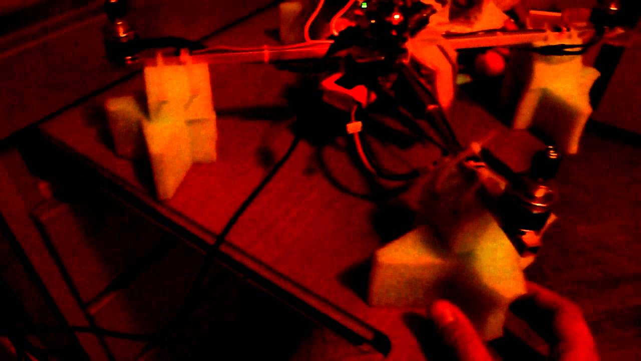

Ultimamente ho notato che tenendo il quadri in mano dando poco gas, in maniera ACRO parte via proprio a caso, e in maniera STABLE comunque fa un po' quello che vuole lui.
Mi stanno assalendo millemila dubbi e uno di questi e', non e' che i sensori sono malignamente influenzati dalle vibrazioni dell'oggetto stesso?
Ho fatto un bruttissimo video (ma con una mano tenere il quadri e con l'altra la camera era complicato) dove si vede un po' la situazione. Forse qualcuno mi sa dire se e' normale o se sono nella situazione "morte e male"
Sostanzialmente la prima meta' del video e' girata senza accelerometro e quando mi incasino in maniera particolare lo attivo, da li in poi anche acusticamente si sente il quad che tenta di correggere non so che, stando sulla scrivania (o quello che ne rimane)
Fede

L'ho sacrificata sabato la mia prima elica... Visto che mi pare evidente tenendolo in mano che dritto non sta, vorrei arrivare a un qualche risultato :frowning:
ma in acro non sta dritto da solo!! il giroscopio corregge solo cambiamenti di assetto non voluti (come vento o colpi esterni) ma devi essere tu a correggerlo per mantenerlo in aria .. quando si alza per l'effetto suolo si alza leggermente storto di sicuro e devi essere tu a correggerlo per non farlo cadere!! :slight_smile:

stable lo puoi attivare solo dopo aver opportunamente trimmato in acro e calibrato l'acc e poi va trimmato l'acc ..
se sei sicuro delle calibrazioni allora è tempo di lavorare con i valori PID.
metti I e D a 0, e inizi ad uamentare la P finchè non inizia a tentare di stare dritto. Se rimbalza a destra e sinistra in continuazione hai dato troppa P.
Se aumentando di poco la P il quad inizia a "saltellare", allora abbasa di poco la P e metti un poco di I. se invece fatica a fermarsi quando è vicino all'equilibrio, diciamo che oscilla, allora aumenta la D. è molto grezza, sul baronerosso c'è la discussione stikkata che spiega come fare.
magari basati sui valori usati con lo stesso SW su quad di dimensioni, pesi e potenze simili.
Federico:
Tu hai prima di tutto un grosso problema di eliche, come ti hanno detto anche sul forum del Barone non puoi centrare ad occhio un'elica sul mozzo, hai sicuramente molte vibrazioni con le quali fare i conti ed è per quello che il giroscopio da i numeri.
