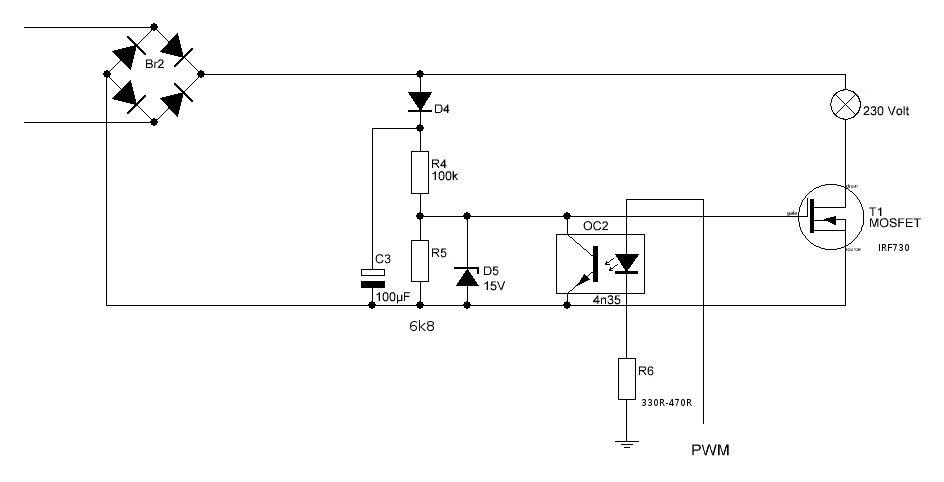

Yo tengo una sugerencia que puede hacerse con un MOSFET o un IGBT, lo mas adecuado precio/perfomance tal vez sea un MOSFET
Porque no usas la configuración de un MOSFET como centro de un puente de diodos que actúa del mismo modo que un triac con las ventajas que justamente has expuesto.
Este es el esquema:
Simple no? Te dejo el hilo fuente para que estudies su comportamiento pero seguramente ya lo comprendiste.
Con el mosfet/IGBT lo comandas con 3.3 o 5V, y conmuta cuando gustes. Ni 20 ni 10V.. A la Vgs correspondiente.
