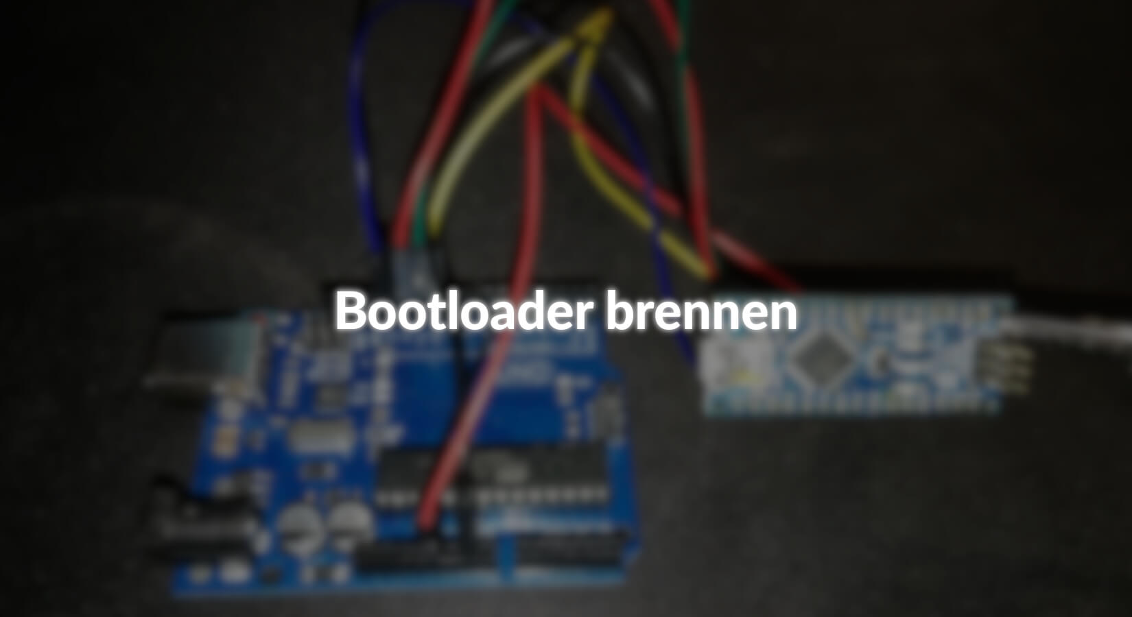

Hallo Members,
mein erster Beitrag. Ich habe lange gesucht und nichts gefunden was mir weiterhelfen könnte.
Ich habe mit einem Kumpel einen Nano programmiert. Das Programm läuft. Leider braucht der Nano knappe 2sec zum Booten.
Jetzt bin ich auf die Idee gekommen, einen neuen Bootloader (Optiboot) aufzuspielen, um die Bootzeit wenigstens auf 0,5sec zu bringen.
Einen Arduino Uno habe ich über File -> Examples -> ArduinoISP pprogrammiert.
Der Bootloader mit einem Nano funktioniert. Nur weiß ich nicht, welchen Bootloader ich gebrannt habe und die Bootzeit dauert unverändert ca. 2sec.
In Preferences -> Additional boot managers -> habe ich eingetragen: https://github.com/Optiboot/optiboot/releases/download/v8.0/package_optiboot_optiboot-additional_index.json
Dann unter Tools -> Board Manager -> habe ich nach Opti gesucht und gefunden und Optiboot 8.0 installiert
Dann unter Tools -> Boards -> Arduino Nano Board ausgewählt (wenn ich unter Boards -> Optiboot -> 28 pin cpus ausgewähle, geht es nicht)
Tools -> Programmer -> Arduino as ISP
Dann Tools -> Burn Bootloader
Meine Frage: wie verkürze ich die Bootzeit des Nano und bekomme ich das mit Optiboot hin? Und wenn Optiboot die Lösung ist..........wie bewerkstellige ich dies.
Danke füs Lesen.

Hast Du am UNO den Du als ISP-Programmer nutzt, den 10 mF kondensator, nachdem Du das Program 'Arduino as ISP' auf den Uno geladen hast, zwischen RESET und GND angeschlossen? wenn nicht, hast Du nämlich das ISP Programm auf dem UNO wieder überschrieben, respektive gelöscht, und darum findet die IDE den Programmer nicht mehr. Dann einfach das ISP-Programm nochmals auf den UNO flashen (ganz normal über USB), dann zwischen RESET und GND einen 10 Mikrofarad Kondensator ('+' Anschluss des Kondensators an RESET, '-' des Kondensators an GND) anstecken , danach sollte die IDE den Arduino UNO wieder als Programmer erkennen.

Ich habe den Elko auf die Steckverbindungen vom UNO zu dem Nano aufgelötet. Die Boards habe ich nicht verändert.

Hä? Der Kondensator darf NUR mit dem Reset vom UNO , keinesfals mit dem Reset vom NANO verbunden sein. Der Reset vom Nano darf auch nicht auf den Reset vom UNO geschaltet sein, sondern gehört auf Pin10 vom UNO. Lediglich der '-' Anschluss des Kondensators darf mit GND von UNO und GND von Nano verbunden sein.
Ich habe gemäß dieser Seite verkabelt:
Hier habe ich Abbildung 4 (Programmer und Target verbinden mit Kondensator) gewählt.
Dort ist der Elko tatsächlich mit dem Reset Pin des Nanos verbunden.
Bei weiterer Suche habe ich auch eine Version gefunden, bei der der Elko nur auf dem UNO Board am Reset Pin und GND sitzt.
Was ist jetzt korrekt?
MIchael
Genau das!
Dein AZ Tutorial verarscht dich.
Danke für die Info. Ich ändere das sofort.
