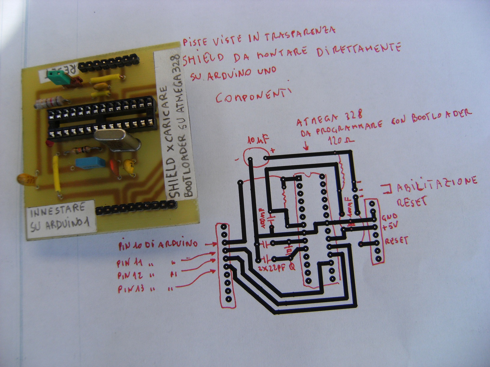

buongiorno a tutti,
possiedo diversi oscillatori al quarzo da 16MHz, come quello della figura in allegato e volevo sapere se è possibile utilizzarli con l'atmega 328 standalone, se si , come collegare l'uscita pin 8 dell'oscillatore a quale pin dei due del microcontrollore.
grazie
ciao.

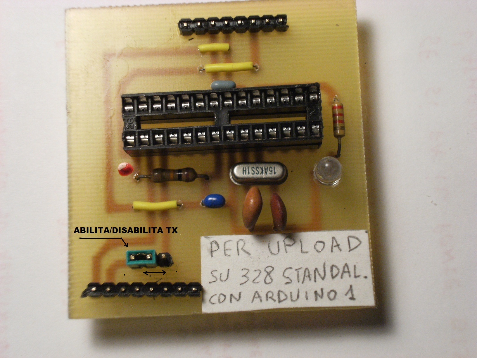

ho programmato bootloader e sketch del 328 seguendo i tutorial del prof Menniti utilizzando arduino e le schedine che mi ero fatto ed ha funzionato.
grazie dei link
allego
