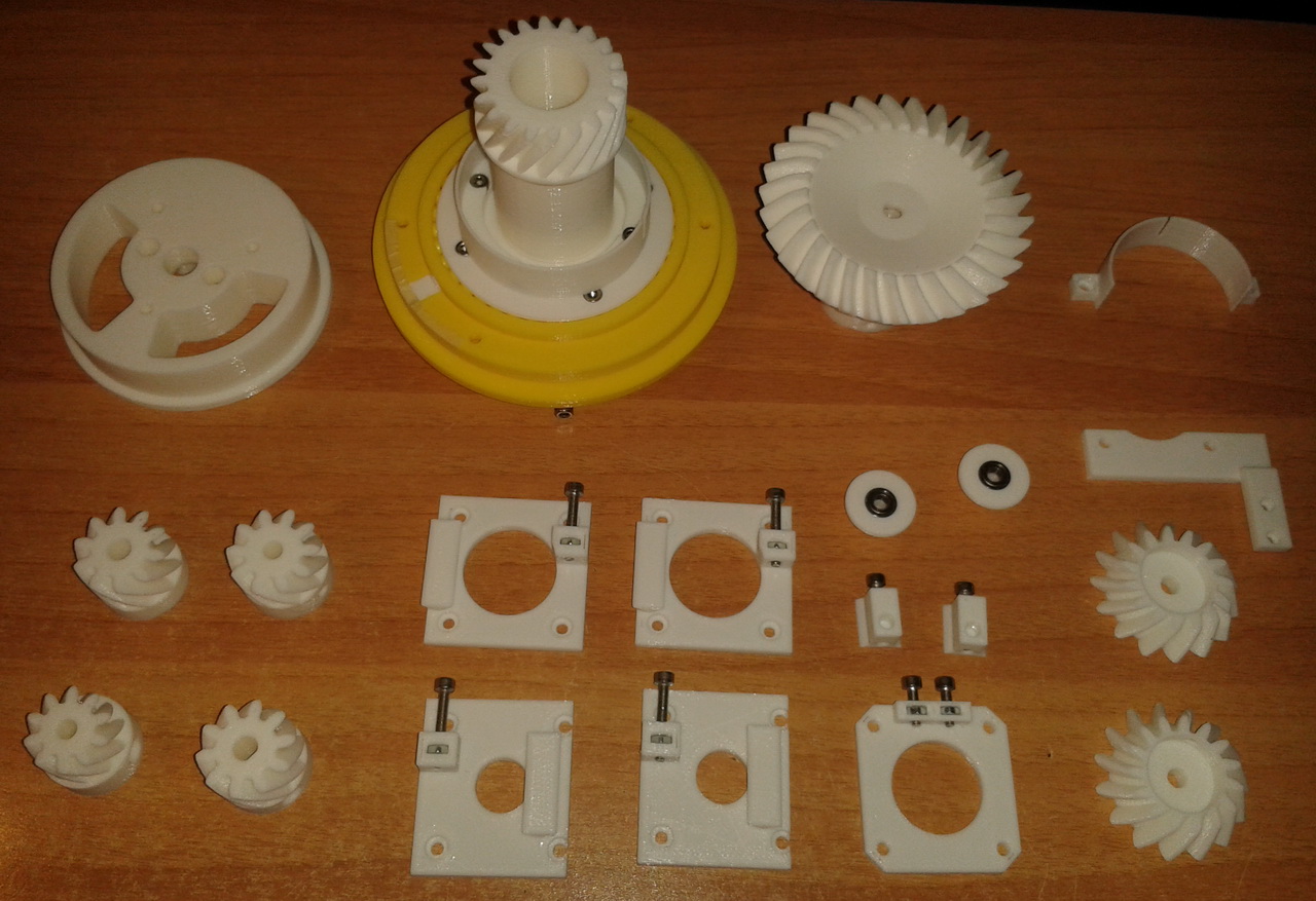

Prosegue la stampa dei pezzi per il braccio robot, panoramica aggiornata con tutti i pezzi stampati ad oggi, in questo momento sono in stampa gli ultimi pezzi da realizzare in PETG con layer 0.1 mm, richiedono tutti molto tempo.
Da domani inizio a stampare i pezzi del telaio e delle coperture, tutti con layer 0.3 e layer 0.2 nelle zone curve dove serve una maggiore risoluzione, esclusivamente per motivi estetici, tutti quanti richiedono stampe lunghe, da un minimo di 8 ore fino a 26 ore.
Nella foto la parte a due colori, giallo e bianco, è composta da quattro pezzi diversi, uniti con viti e dadi, include un cuscinetto a sfere di grosse dimensioni, diametro 70 mm, le sfere sono dei pallini softair da 6 mm.
Più avanti sostituirò i pallini softair, avevo solo queste nel cassetto, con sfere in acciaio perché la tolleranza sul diametro è decisamente alta, si va da 5.8 a 6.05 mm, questo crea un eccessivo gioco laterale del cuscinetto, in compenso gira molto bene.
Ho lasciato questa soluzione col cuscinetto stampato, prevista nel progetto originale, sia per motivi di costo, un cuscinetto di quelle dimensioni decente come minimo costa 20-25 E, sia perché non deve reggere un carico eccessivo, al massimo 1.5 kg, lavora sulla parte terminale dell'avambraccio, e non dovrebbero esserci problemi con le parti stampate in PETG, sopratutto una volta messe le sfere in acciaio, ce ne vanno 36.
Ovviamente il cuscinetto a sfere, da 80 mm, sulla base rotante è un cuscinetto classico in acciaio, sto cercando di trovarlo ad un costo "umano", però anche in questo caso si ragiona sempre su i 20-25 E più la spedizione.

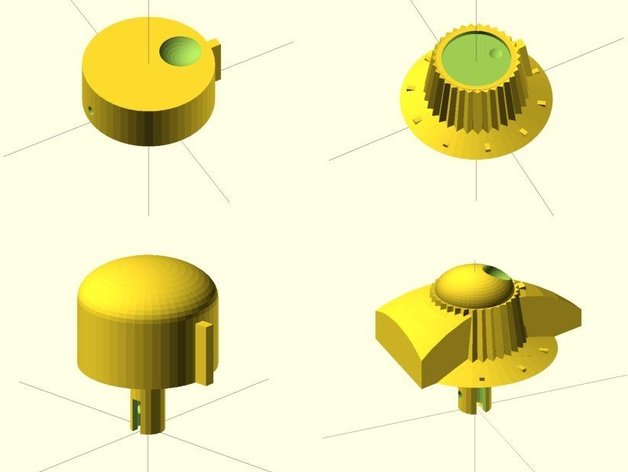

Astro, hai visto QUESTO ? Manopole a gogo :smiley: :smiley: :smiley:
Guglielmo
... bello ... chissa' se arriveranno a stampare pure quelle demoltiplicate ... :smiley:
gpb01:
Bello, mi era sfuggito, messo subito tra i file openscad utili. :slight_smile:
