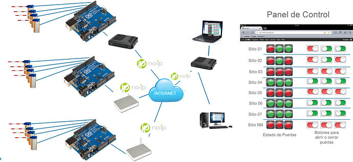

Hola que tal, estoy cansado de buscar en internet un proyecto o solución a mi problema, he visto diferentes temas pero como soy relativamente nuevo en esto me gustaría que me ayudaran o me facilitaran un proyecto que haga lo que necesito...
Quisiera Programar diferentes arduinos (hasta 50) pero empecemos por uno o dos, quiero que cada arduino uno con ethernet shield este instalado en sitios remotos (directo a un router independiente, sin PC), y desde una pagina web, o php con mysql como sea, pueda estar verificando si estan abiertas de 1 a 3 puertas, al mismo tiempo desde el web o alguna consulta en mysql pueda activar un led o un relevador para poder cerrar o abrir dichas puertas...
Es decir necesito de un panel donde pueda ver los estatus de las puertas de hasta 50 arduinos distribuidos en diferentes sitios remotos (que estan directamente a un router) y a la ves poder abrir o cerrar dichas puertas...

Si la idea es utilizar DNS, pero primero quisiera que me recomendaran ustedes que utilizar, que es mas seguro? tengo un wamp para poder hacer conecciones via base de datos, el crear un web a cada arduino eso ya lo se pero es un poco inestable, me gustaria poder utilizar este panel que les comento pero por wamp (mysql y php)...

Exactamente esto que mando como adjunto es lo que necesito para este proyecto, porfavor el que pueda ayudarme
