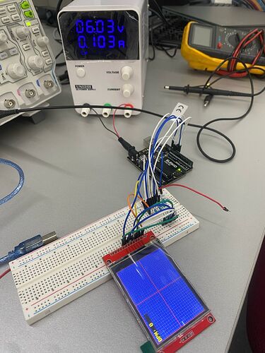

Buenas, estoy intentando hacer funcionar mi TFT 2,8" con un arduino uno, donde lo compre decia lo siguiente:
Si estás utilizando esta pantalla LCD con un dispositivo de 5 V como un Arduino, ten en cuenta que no funciona si el nivel cambia a lógica de 3,3 V. Por favor, utiliza los cambios de nivel de 5 V a 3,3 V, funcionará.
y me compre un level-shifter
Solo que o no se conectarlo o no se que pasa que no funciona, por asi decirlo, lo que hace al conectarlo con el level shifter es encenderse una pantalla en blanco, lo curioso esque si conecto el arduino uno con el ILI9341 y lo conecto a una fuente de alimentacion regulable sin el level-shifter, si lo pongo a 4.5v hasta 5.5v o por ahi, si que se muestra el dibujo que he hecho de ejemplo para el codigo.
Pero claro, me gustaria que se pudiese solucionar con el level-shifter que me pille, para que no sea tan aparatoso.
Otra cosa, con un trafo de 5v tambien funciona, pero con el USB del ordenador con un cable el tipico azul que te viene, en teoria tambien deberia de suministrar 5v pero con esto, se queda la pantalla en blanco.
Tengo que aclarar que no se nada pero nada de nada de electronica, esto es un proyecto que me han enviado en el colegio y de verdad no se ya que hacer.
Gracias de antemano.

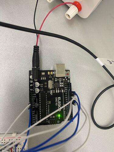

Mirando las fotos, algo está mal.
Si alimentas la UNO por el conector plug (o por Vin), la tensión mínima debe ser de 6.5V, no 6V.
Ahí seguramente radique parte del problema.

Lo mínimo para alimentar por Vin o plug son 6.5V (mejor 7V) sino el regulador de tensión no trabaja.
Si la pantalla se pone en blanco, entonces habrá otro problema pero el primer problema lo generas tu alimentando mal la placa.
