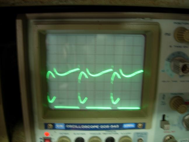

Ma question : Comment choisir un driver de moteur pas-à-pas en fonction des tensions d'alimentation?
Mes essais :
j'ai un moteur pas-à-pas de chez CROUZET sur lequel est inscrit "77ohms, 14,5W" (réf 82.97 introuvable sur gogol ni chez crouzet). J'en déduis que ses bobines accèptent 450mA / 36V (à la louche). J'ai un driver 2A / 43V. OK... et bien moi, je vous dis que ce driver ne convient pas. A l'oscillo à vide, quand je fais tourner mon moteur à la main, ses bobines me créent une belle sinusoïde dont la tension est proportionnelle à la vitesse, allant jusqu'à 90V crête (si je le fais tourner plus vite, on aura plus).
Relevés de tension sur une sortie du driver avec un petit moteur, alimenté en 12V. on voit bien que le signal passe beaucoup de temps entre 20 et 25V...
Mon driver a des mosfet en sortie ayant un VDS max de 100V. si j'alimente en 36V, j'obtiens des crêtes de 90+36 = 126V et plus si affinités. Les négatives sont réduites par les diodes inverses des mosfet. Mais le driver est donné pour une tension d'alim max de 43V. est-ce parce que mon moteur ne donnera jamais plus que le double de l'alim?
Solution 1 : le classique de la diode de roue libre à VCC? impossible, car ça revient à courcircuiter les bobines non alimentées, donc empêcher le moteur de tourner.
Solution 2 : une résistance de 150 ohms en parallèle sur mes bobines. il faudrait déjà qu'elles fassent 8W pour accepter ce qu'on va leur faire subir. Impossible : je n'arrive pas à faire tourner mon moteur, ça le freine beaucoup trop.
Solution 3 : une résistance de 1Kohms en parallèle sur mes bobines. Le moteur est freiné quand même un peu, et ça ne change pas grand chose sur la tension générée.
Solution 4 : au lieu d'une simple diode, une zener (48V par exemple). à haute vitesse, ça freinera mon moteur, et la diode va chauffer.
Solution 5 : un driver HT... j'en trouve pas...

OK pour le coup du Ldi/dt, , voire même le jLw. le truc qui me gêne et qui m'amène à poser la question, c'est que le rotor d'un pas à pas est un aimant (restons simples), et que lorse qu'on utilise un pap, on fait toujours passer le courant dans un seul sens, donc les bobines du stator vont toujours attirer le même pôle de l'aimant du rotor (disons les bobines produisent un pôle sud quand on les alimente, donc elles vont venir le pôle nord). mais à 180° de là, le rotor a un pôle sud qui passe devant une bobine non alimentée (puisqu'on alimente celle d'en face). et un aimant qui bouge devant une bobine, ça fait quoi? ben une génératrice...
donc toute bobine non alimentée va être génératrice à chaque mouvement moteur. C'est ça que j'ai mesuré, et que j'y trouve mes 90V. si la bobine est en l'air à ce moment, elle ne s'oppose à rien, mais essaie de court-circuiter les bobines d'un moteur pas à pas, on aura beaucoup de mal à le tourner à la main. (le mouvement de l'aimant crée un courant dans la bobine, courant élev car bobine en court-jus, et con, ce courant s'oppose au champ magnétique qui l'a créé, le serpent se mort la queue!
Pour garantir le bon fonctionnement d'un moteur pas à pas, il faut donc laisser les bobines non alimentes entièrement libres de façon à ne pas freiner la rotation du rotor. il y aura une DDP importante (la FEM) et d'ailleurs, DDP = IL2 x R2. mais pas de courant. c'est cette DDP qui me gêne car je ne dois pas l'empêcher d'apparaitre, mais mes composants doivent la supporter. je dois faire avec en gros! et personne n'en parle...

J'ai remarqué que lorceque le moteur tourne bien, on a une tension sur la sortie du driver qui monte (et semble se stabiliser) à 2 x VDD. Or si on fait décrocher le moteur (en allant trop vite par exemple ou en le bloquant), au lieu d'avoir une courbe plane à 2 x VDD, on obtient une courbe qui grimpe à 3 x VDD et décroît comme le déchargement d'une vraie bobine. Et ce, quelque soit le courant de commande. (ici, le courant de commande est en PWM)
D'où ma question : quel comportement a un mosfet quand on dépasse VDS max? je cherche mais ne trouve pas trop. est-ce qu'il devien gentiment passant (avant de crâmer si la surtension est légère)? y a-t-il un phénomène d'avalanche?
Je cherche mais ne trouve point. Et n'ayant pas assez de mosfet basse tension sous la main pour tester, il faudrait que je trouve des infos toutes faites là-dessus...
Avec un bipolaire je dirai : phénomène de claquage -> arc élecrique qui crame tout sur son passage.
Avec un Mosfet j'aurai tendance à dire pareil mais sgdg.
justement, se comporterait-il comme une zéner, un diac? tiens, le diac, c'est pas mal ça aussi pour les surtensions bobines... à essayer un jour. ou simplement, il crame...
Super_Cinci:
Les diac ne sont normalement pas prévus pour dissiper beaucoup de puissance.
Il vaut mieux partir sur des Transil ou équivalents
