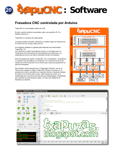

Hola, quizás os interese otra variante un poco menos profesional (pero más barata !!
Saludos
