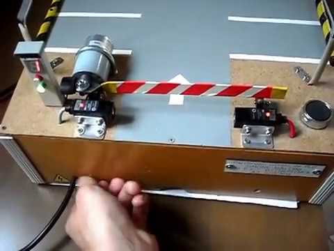

è per un modellino, no comunque forse mi sono spiegato male ma non intendevo quel tipo di parcheggio del video, intendevo uno semplice con 1 entrata e 1 uscita assomiglia a questo:
solo che il funzionamento sarebbe diverso, per la scelta degli tsop volevo "ricreare una fotocellula"
la domanda sarebbe la componente elettronica(resistenze, transistor, condensatori, ecc) che dovrebbe servirmi quale dovrebbe essere?

Procurati anche un BC337 ed un condensatore elettrolitico da 220-470 μF che servirà per pilotare i LED IR a 60mA.
E' necessario usare un segnale PWM a 38kHz (stessa frequenza del TSOP), mentre lo stesso transistor può pilotare tutti e tre i LED messi in serie.
La caduta di tensione di ciascun LED IR è circa 1.2V, perciò l'alimentazione potrebbe essere i 5V di Arduino.
Il resistore sulla base del transistor può essere da 1k, mentre il resistore di limitazione corrente per i LED IR deve essere calcolato in base alla corrente che si intende far scorrere nei LED IR (da 20 a 60mA).

  1. Nello schema fatto da Brunello per pilotare i led ir usa un condensatore da 100uF ma cyberhs dice che
    bisogna usare quelli da 220 a 470 uF , qual'è il valore giusto?
2)Dite che è meglio come ha fatto Brunello cioè l' entrata manuale con pulsante o meglio automatica con
barriera ir prima della barra di ingresso?
3)Per l'alimentazione esterna come dovrei muovermi?
Ringrazio chi vorrà aiutarmi ad arrivare alla soluzione di questo progetto :slight_smile:
Se intendi i condensatori da 100u che vedo nello schema, non sono usati per "pilotare" i led, ma come "serbatoio" di energia, per assicurare abbastanza corrente ai led ed a tutto quello che potrebbe assorbire picchi di corrente nel circuito ... ovviamente, in quelle condizioni, piu il valore e' alto, piu sono efficenti (senza esagerare, fino a 1000uf sono ottimi valori, di piu sarebbero valori praticamente inutili, perche' data la limitata corrente del tutto, probabilmente non porterebbero piu di tanto vantaggio) ... invece, metti dei condensatori da 100n ceramici in parallelo agli elettrolitici, per azzerare i possibili disturbi ad alta frequenza, perche' i disturbi, gli elettrolitici non li gestiscono bene oltre una certa frequenza ...
