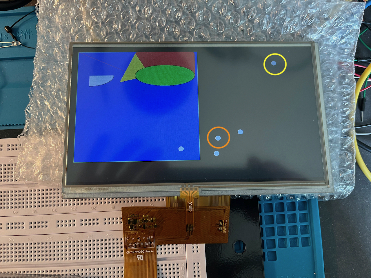

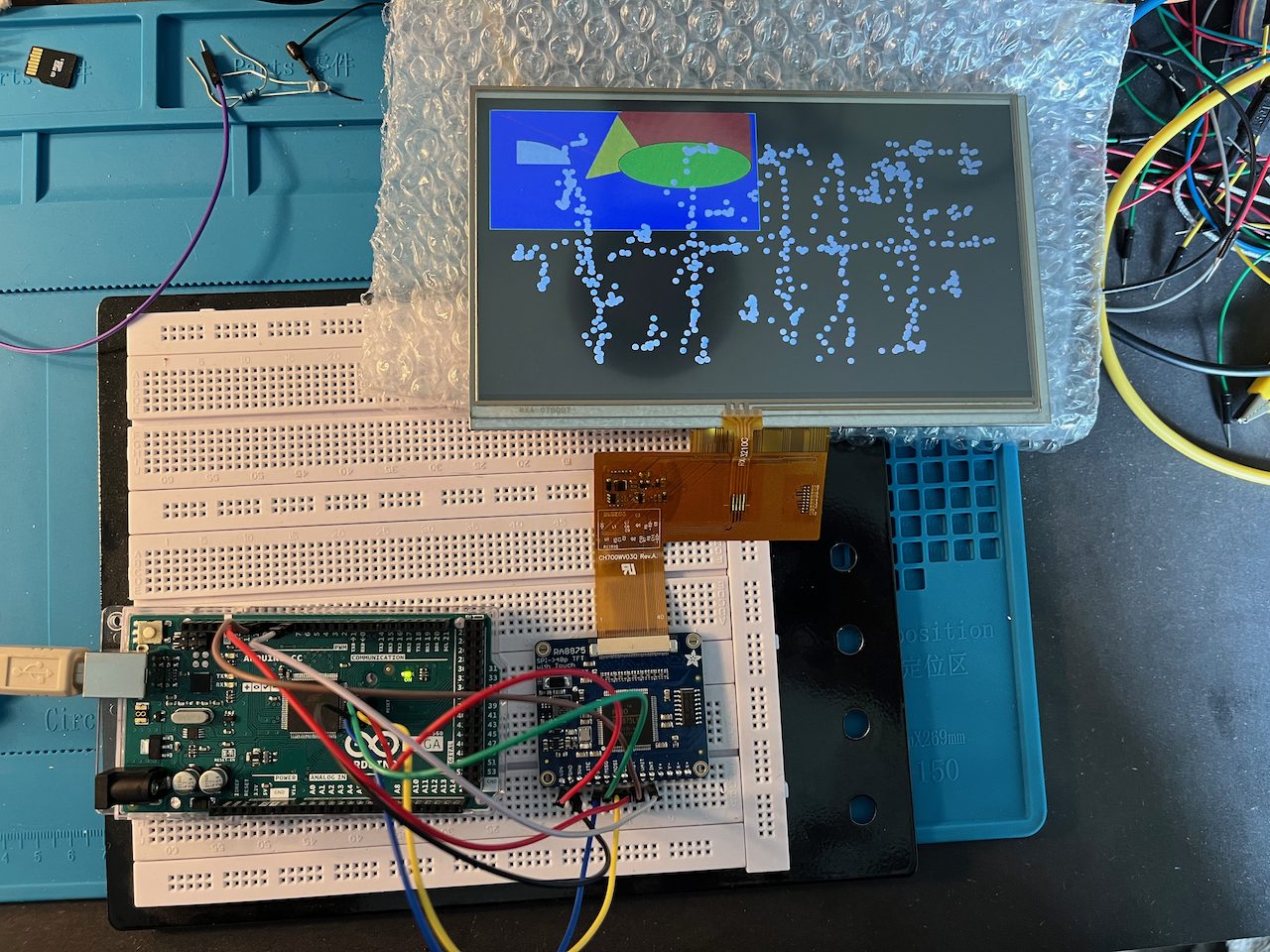

Pour résumer : j'ai un problème de calibrage, les valeurs de cet écran stockées dans le RA8875 sont erronées, je les ai donc corrigées dans le code ci-dessous, et j'ai également esayyé d'avoir pour UN touch, UN seul point graphique à l'écran, j'ai eu plusieurs points avant d'utiliser le code ci-dessous (et aux mauvais endroits sans mon code d'étalonnage)
Je me demande même si mon écran tft Adafruit ou mon matériel RA8875 fonctionnent bien ? ?
image du résultat avec ce code sans point érroné
Good touch points
Et image de ce que j'ai obtenu avec le build test d'Adafruit, les zones périphériques sont hors zone tactile et beaucoup de points pour chaque contactau mauvais endroit
Bad touch points
Edit : malheureusement le pb n'est pas résolu, le dernier point hors de portée tactile apparaît seul après le point correct précédent dans la copie du serial monitor ci desous, je ne sais plus que faire ou alors je pense avoir un pb hardware...
C'est aléatoire , assez rare mais 1 point sur 10 corrects environ et ces points "fantome" apparaissent toujours dans la même zone de l'écran : 1/4 sup droit. Le point entouré de jaune est apparu seul 2s après celui entouré en orange normal au touch lui ...
mauvais point
Merci
Philippe

Bon je me réponds, j'ai changé la loop() le début de code RAS à part les déclarations de variables.
C'est plus simple, je n'affiche bien qu'un point au bon endroit au touch , mais j'ai toujours parfois un point fantome en jaune qui apparait tout seul 2 sec après un bon point en orange au touch en haut à dte de l'écran comme sur la photo du premier post ci dessous.
mauvais point
Code loop() modifié, plus simple mais ni mieux ni pire ...
Merci

Les points fantome en haut à droite suis quasi sur que c'est un pb hard de mon panneau résistif.
Je sens que ça va se terminer par un bon capacitif 7" avec sa RAM , SD card, flash et shield !!!
Ca ça marche et c'est probablement simplifiable :grinning:
Edit 8 aout : bah non ça marche pas , pb hardware :roll_eyes:

Après envoi code , photos , vidéo : https://youtu.be/AsTsfvK7tWw à la société Mouser , ils sont OK pour un pb hardware et m'envoient un écran neuf. :+1:
Tout à fait correct et rapide le SAV Mouser , je recommande .
Bon l'avantage de la mésaventure , c'est que du coup elle m'a forcé à bien apprendre la partie "touch" du code :rofl:
Je vais pouvoir passer à la partie codage des boutons et me plonger dans la library GFX : http://adafruit.github.io/Adafruit-GFX-Library/ et Adafruit a de bon ex de codes pour aider : Adafruit GFX button coding

Bonjour ,
Problème résolu par un nouvel écran , le premier avait bien un pb hardware de la dalle tactile
SAV Mouser France top :+1:
