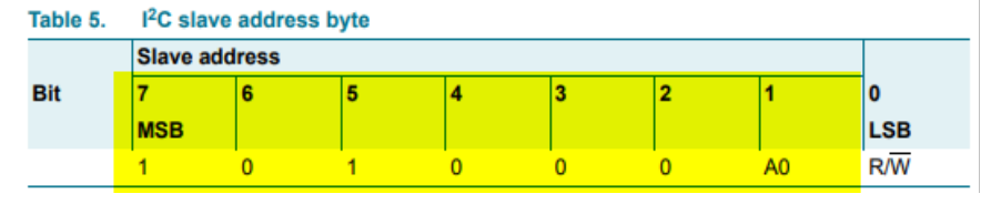

merci, voici un résumé qui pourrait être utile à d'autres
codage de l’adresse de l’esclave
Même si l’adresse de l’esclave PCF8583 est codé sur 7 bits ( voir ci aprés), la bibliothèque «PCF8583.h» attend une adresse sur 8 bits 0xA0 ou 0xA2, parce qu’elle décale dans son code cette adresse à droite de 1 bit pour en extraire l'adresse 7 bits.
Extrait de la datasheet
Bit A0 corresponds to hardware address pin A0. Connecting this pin to VDD or VSS allows the device to have one of two different addresses
Dans le code source sur GitHub «PCF8583.cpp», il est écrit :
// provide device address as a full 8 bit address (like the datasheet)
PCF8583::PCF8583(uint8_t address) {
_address = address >> 1; // convert to 7 bit so Wire doesn't choke
Wire.begin();
pour conclure l’utilisation de la bibliothèque n’écessite une adresse d’esclave codé sur 8 bits bien que celle ci dans le PCF8583 soit codé sur 7 bits

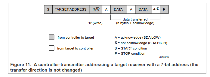

Bonjour @le_viking
je préfère pour ma part en rester à la présentation du bus I2C dans cette spécification (et bien d'autres)
https://www.nxp.com/docs/en/user-guide/UM10204.pdf
adresse sur 7 bit , suivie d'un bit de direction (=même adresse en lecture et écriture)
Ici une intéressante liste d'adresses (7 bits) attribuées (par NXP) aux divers composants I2C
https://learn.adafruit.com/i2c-addresses/the-list
Cette façon de définir les adresses est celle des Data Sheet des composants que les débutants auront un jour ou l'autre besoin de consulter. Un évitement de cette 'subtilité' d'adressage me parait donc contre productif.
Je trouve logique que la doc de référence de WIre mentionne '7 ou 8 Bits'
