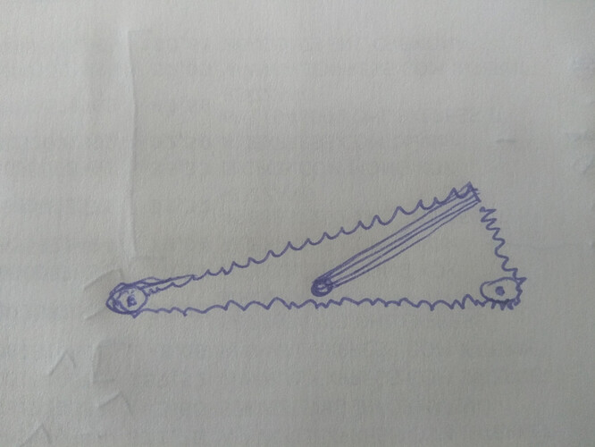

Hai ragione, Uwe, ma io non pensavo ad una leva collegata direttamente all'albero che sarebbe, si, più semplice, ma lavorerebbe male. Piuttosto pensavo ad una minicremagliera, o ad una cinghietta dentata, ma è un problema che non ho mai affrontato e sto solo pensando ad alta voce.

Devi pensare che la persiana deve essere aperta e chiusa. Una cinghia non va bene perché non puó trasmettere fdorze in spina ma solo in trazione.
Ok, puoi usare 2 cinghie ma come monti quella per aprire senza fare lavori di muratore?
Ciao Uwe
Pensavo ad una cosa semplice semplice, tipo così.

In quella maniera purtroppo lo sviluppo della cinghia non sarebbe costante, e non puoi farla elastica
