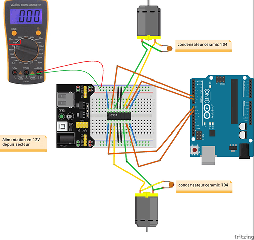

bonjour à tous, je suis débutant en éléctronique et je ne parviens pas à déterminer ou peut être mon erreur, ou comment améliorer mon schéma pour avoir quelque chose de propre et durable.
Je réalise un petit robot roulant, pour cela j'ai utilisé pour le controle de mes moteurs le schéma ci-dessous
Tout fonctionne durant les 15 premières secondes puis j'observe une perte croissante au niveau du voltage sur la L293D
Sauriez-vous m'indiquer si ce montage comporte des erreures ? et Quelle piste je peux suivre pour corriger cela ?

N'aurais-tu pas un des régulateur de tension sur la plaque d'alimentation qui surchauffe?
Tes condensateurs, câblés ainsi ne servent pas à grand chose :confused: regardes ici pour information.

Salut,
Quel courant est consommé par les moteurs, les GND du L293 et la de carte arduino ne sont pas reliés, comment est alimenté la partie puissance du L293 ?.
Le L293 est un pont en H, donc il doit avoir deux alimentation discinte qui passe par celui-ci.
  • une alimentation 5V servant au fonctionnement de la puce L293.
  • une alimentation de puissance 6 V au moins servant pour les moteurs.
Pourquoi ne pas passer un un moteur shield ou un L298N, qui posséde un radiateur afin de limiter echauffement de la puce.

@jpbbricole , suite à ta remarque je m'étais trompé dans la reproduction de mon schéma c'est maintenant corrigé !
Comment puis je diagnosticer si un régulateur de tension chauffe ?
@hameau si mon schéma l'alimentation se fait par le power supply module directement sur la breadboard
Encore une fois je débute, je suis ouvert à toute modification sur mon schéma pour rendre cela propre si vous y voyez des abbérations ;D

Le power supply module alimente le L293 en 5V, par contre comment se fait la partie alimentation de puissance des 2 moteurs ?
Sur le schéma il manque toujours la liaison entre GND Arduino et GND plaque essai

@hameau l'alimentation des moteurs se fait via les bornes + depuis le power supply directement
Dans le schéma le composant utilise un L298N, quelle est l'avantage par rapport au L293d qui est sensé effectuer le même travail ? (dans mon cas contrôle de deux moteurs CC)

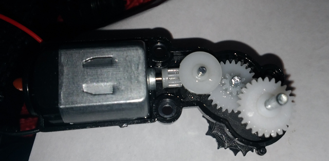

@hammeau, voici les informations que j'ai trouver sur les moteurs, j'avou ne pas y comprendre grand chose dans le détail mais on peut distringuer quelques informations notamement les RPM a 12K3. Est-ce cela que tu voulais savoir?
Tamiya 980112M Mabuchi FA-130 Motor
General specifications
Typical operating voltage: 3 V
No-load motor shaft speed @ 3V: 12300 rpm
No-load current @ 3V: 150 mA
Stall current @ 3V: 2100 mA
Motor shaft stall torque @ 3V: 0.5 oz·in
Le moteur n'est pas adapté au besoin de déplacer un chassis via des chenilles, c'est pour cela qu'il ralenti rapidement dés que celui-ci doit transmettre un couple résistant.
De plus la vitesse de rotation du moteur 12300 tr/min n'est pas non plus adapté à votre besoin, vous allez devoir trouvé autre chose, le plus simple et de choisir une ensemble moteur-réducteur genre ça :

Les moteurs semblent disposer de ce type de "rouages"

  • le moteur n'est pas prévu pour fonctionner sous 5V.
  • Stall current : courant de blocage -> on en déduit la résistance du bobinage = R=3/2,1 = 1,4ohms
Si le moteur n'a pas assez de couple sa vitesse va passer de 12300 tours par minute à quelques tours par minute et le courant se rapprochera du courant de blocage qui est énorme 2,1 A.
Pas étonnant que cela chauffe et que la puissance disponible diminue.
Tu nous montres deux images de moteur l'une sans réducteur l'autre avec réducteur. C'est la quelle la bonne ?
