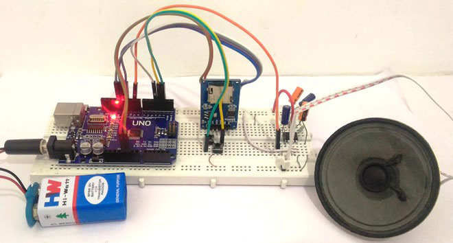

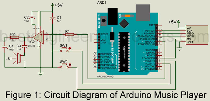

Ciao a tutti, sono Alessandro e sono un nuovo utente di arduino.
Sto elaborando una pianola in arduino seguendo il tutorial, ho ampliato il progetto mettendo anche un LCD che mi restituisce le note cliccate.
Vorrei però migliorare il suono usando una piccola cassa da 3W a 8 ohm.
Basta solo sostituirla al piezo?
Se volessi ottenere un suono più simile al pianoforte, cosa mi consigliate di fare?
grazie mille

Alessandro, non so esattamente quale progetto stai seguendo.

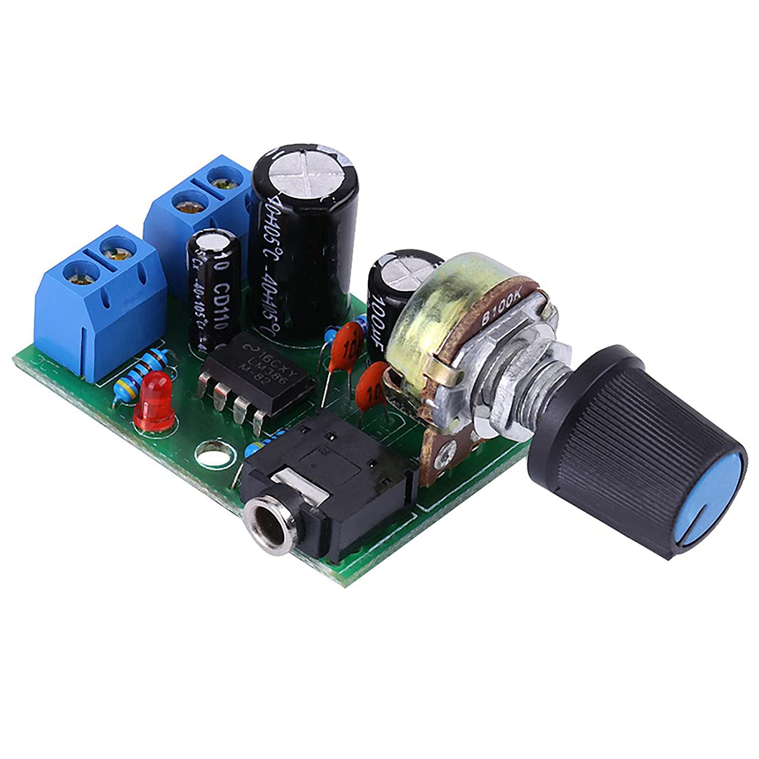

Se è l'Arduino a produrre il suono c'è poco da fare, utilizza un sistema molto grezzo perché non ha un convertitore digitale-analogico In rete trovi alcuni semplici circuiti magari accoppiati ad un amplificatore realizzato con un integrato tipo questi
Grazie zoomx per i link, ho comprato LM386 su amazon
e due casse da 8ohm e 3W
ho collegato tutto e magicamente funziona.
Devo però sistemare il valore di analogRead perchè con l'aggiunta di questi nuovi componenti sono cambiate un pò di cose.
