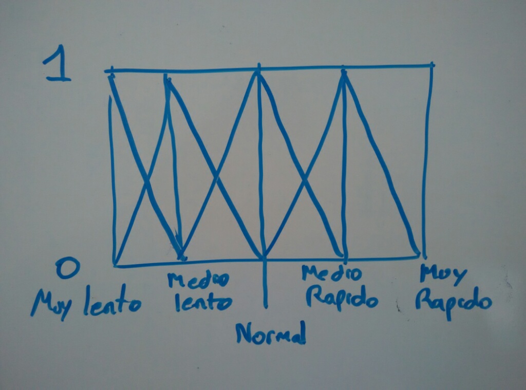

@Go_zalo.... me imagino que una prueba de transferecia a la que te refieres es a conocer el volumen de carne... y comenzar el sistema en una temperatura conocida para ver cuanto tiempo toma llegar a otra temperatura conocida...
Ahora bien... Mi set seria temperatura...
Mis reglas serian; muy frio - medio frio - tibio - medio tibio y caliente
Estas se grafican de 0 a 1 en como en el video, pero para darles una escala se usa algo como;
... muy frio digamos; 0°... caliente 8°

Ahora bien en cuanto a lo de fuzzy lógic... La función de transferencia quiero entenderá como la cantidad de frio que es depletada en algún tiempo.... Esa cantidad es conocida por que es así como se selccionan los componentes del sistema. Pero esta función no seria constante.... Por ejemplo si hago la función de transferencia con el.chiller cargado de carne recién llegada será una cosa, si la carne ya esta fría será otra cosa y si por ejemplo sobrecargan la cámara otra mas diferente... Incluso la capacidad de transferencia de frio de la unidad se ve afectada por la temperatura dentro del chiller.... A menor temperatura menor capacidad.

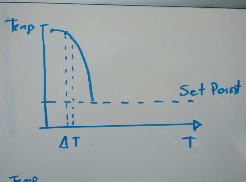

si la carga cambia cambia la función de transferencia, pero podrías hacer un calculo de la inercia térmica que tiene el sistema cada vez que se pone en marcha el compresor, esperas x tiempo (inferior al tiempo del ciclo) y ves que cambio ha tenido en la variable controlada, con eso te haces a la idea de la carga que tiene el congelador, mas bien de la cantidad de calor que contiene y ajustar tus parámetros para el siguiente ciclo
Eso de la inercia térmica me agrada mas... Creo q es la solución a este dilema ... Ya que si el abatimiento de la temperatura es muy rápido casi podemos parar en el setpoint....
Y si la temperatura se tarda en bajar es por que hay mas calor latente y habrá que bajar el setpoint.... Mientras mas lento mas baja el ser point... Para no haga arranques y paros muy seguidos...
Me extraña araña. El setpoint nunca jamás se cambia a menos que busques otra temperatura como setpoint.
el setpoint es tu variable a alcanzar y en función de ello gira todo el mundo. Para ello esta el PID o lo que se use como control

Es un fenómeno observable; cuando entra mucha carne caliente el equipo incia el ciclo... se tarda mas de lo habitual en llegar a su temperatura, se detiene y luego debido a que no se ha terminado de extraer el calor latente... sube la temperatura rápidamente... por lo que vuelve a iniciar el ciclo...
Si podemos maestrear el delta de la temperatura en función al tiempo... podemos definir como bien lo mencionas una carga mayor o menor... y por lo tanto "restar" de acuerdo a esto a nuestro set point normal...
Cosa curiosa cuanto mas queremos agregar puede ser decidido por un control tipo fuzzy mejor que por un agregamiento lineal...
Aunque no he visto uno implementado para arduino... bueno uno... pero era salida de python creo y no dejaba nada leible.
Por unidad de tiempo 1 segundo es muy poco... me imagino que seria mejor entre 10 y 30 segundos... cuestión de hacer una prueba.
Me imagino que para esto se necesitaria un datalogger que guarde el encendido y apagado, el tiempo entre variaciones de temperatura... para darnos una mejor idea.
Bueno... les dejo lo poco que he pensado... corrijanme si me equivoco... esto esta muy interesante!
