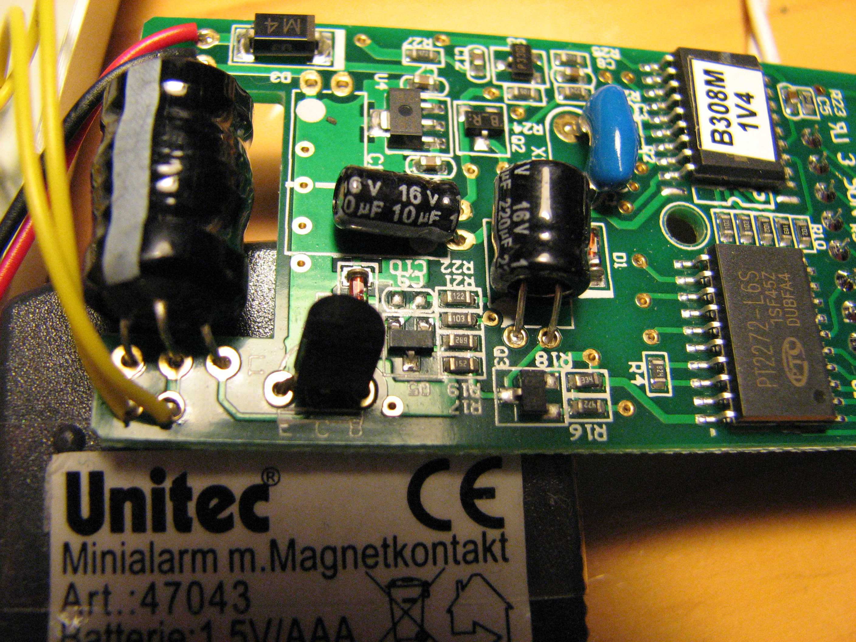

Vielleicht ist meine Frage zu simpel, aber ich habe leider keine Ahnung. In meiner alten Haus-Alarmanlage (6Volt) mit Magnetschalter ist ein kleiner Piezo Lautsprecher der mindestens 80 bis 100 Dezibel macht. Den wollte ich verwenden und habe ihn ausgebaut. Am Arduino ist er super leise. Ok, ich muss ihn also verstärken Bis heute war mir nicht bewußt, dass so eine kleine Scheibe laut sein kann. Ich dachte da ist ein spezieller Lautsprecher verbaut. Kann mir jemand sagen oder einen Link nennen, welche Bauteile man dafür braucht und wie die Schaltung dazu aussehen muss?

Piezo Lautsprecher gibt es 2 Typen solche die nur den Schallwandler haben und darum mit wechselstrom oder zumindest mit gepulstem Gleichstom betrieben werden und solche (englich buzzer) die einen Schwingkreis integriert haben und selbständig einen Ton von sich geben.
Bitte mach ein Foto von Deinem Teil.
Grüße Uwe

na dann sollst du mal deine Fotos bekommen. Ich habe auch noch ein paar elektronische Bausteile fotografiert, ich glaube man erkennt einen Transitor, welcher vorm dem Piezo sitzt.

Ok, jetzt hab ich Euren Gag verstanden, nachdem ich die kleinen Fotos aus dem Link von Markus W gesehen habe. Ihr müßt mir allerdings zugute halten, dass ich sie von 3MB auf 300 kb komprimiert habe. :grin:
Nun zu meinem Problem. Also das große schwarze Teil wird wohl die Spule mit Mittenabgriff sein, und den Transistor habe ich ja schon benannt. Ich muss zugeben, ich habe keine Ahnung wie die Schaltung mit dem Arduino aussehen muss. Könntest Du sie mir vielleicht aufzeichnen? Weiterhin ist mein Schulwissen dazu 20 Jahre alt. Ich will mein Board nicht zerschiessen.
  1. Ein Transistor kann doch "etwas" wie ein Relais schalten? Was schaltet der denn? Trennt der den Wechselstromkreis zu meinem Board?
  2. Wie lege ich ein Rechtecksignal an? Was macht das?
  3. Die Spule ist nicht bezeichnet. Was kaufe ich den dann? Zur Not traue ich mir auch zu die rauszulöten.

Die Spule ist eine Spezialanfertigung, geschaltet wie ein Spartrafo; die gibt dem Piezo eine höhere Spannung da der Piezokristall bei einer höheren Spannung eine größere Auslenkung, sprich Schallpegel erzeugt.
Grüße Uwe
Ok, das habe ich verstanden. Aber die höhere Spannung tritt erst zwischen Spule und Lautsprecher auf? Sprich, hat keine Aauswirkung auf den Arduino. Und was macht genau der Transistor? Mehr brauch ich nicht zum verstärken?
Der Transistor schaltet einen größeren Strom als Arduino im Stande wäre.
Grüße Uwe

Im Anhang befindet sich mein provisorischer Schaltplan.
Nun wirklich für mich 2 wichtige Fragen damit ich endlich loslegen kann.
  1. Ein Widerstand sichert vor der Basis mit z.B. 1K den Transistor ab. (Habe ich mir so angelesen, soll wohl immer davor). Auf dem 2. JPG ist mittig über dem Transistor so eine gläserne "Diode"? zu sehen. Was ist das für ein Bauteil und muss ich das noch zusätzlich einbauen? (siehe Schaltplan - Fragezeichen 1)
  2. Was ist das Bauteil mit der Beschriftung M4? Ist das irgendeine Sicherung wegen der Spule? (siehe 2-JPG nähe roter Draht und siehe Schaltplan Fragezeichen 2). Sieht mir auch eher wie so ein SMD Bauteil aus. Gibts das auch größer zum Normallöten wenn ich es brauchen sollte?
Für ein Feedback bin ich dankbar. Ist der Schaltplan soweit richtig oder fehlt etwas?
Zwischen Basis und Emittor eines NPN Transistors ist eine Diodenstrecke an der solange ein Basisstrom fließt immer 0,7V abfallen. Da der Ausgang des Arduino 5V zur verfügung stellt kannst Du den nicht direckt an die 0,7V der Diode anschließen sondern mußt einen Basiswiderstand dazwischenschalten damit nicht ein zu hohe Strom fließt.
Diode 1) ist zum Schutz des Arduinoausgangs.
Diode 2) könnte ein Verpolschutz gegen verkehrt eingelegte Batterien sein.
Grüße Uwe

ok, auf den Verpolschutz (M4) kann ich verzichten.
Habe ich das also richtig verstanden, dass ich hinter dem Arduino Ausgang und vor der Basis des Transistors einen Widerstand einbaue und zusätzlich eine Diode, welche meinen Ausgang schützt? Wenn ja, es gibt so viele Dioden. Wie berechnet man das bzw. welche Diode soll ich kaufen?
Ist meine Schaltung sonst soweit in Ordnung?
Die Diode an der Basis kann eine x-beliebige sein zb 1n4148 ( Standart silizium Kleinsignaldiode 100V, 100mA).

Ich habe es geschafft. Besten Dank an Alle.
Der Lautsprecher bringt bis jetzt aber nicht die volle Lautstärke.
Ich habe mal den Strom zwischen Arduino Ausgang #9 und der blauen Diode gemessen (1,2mA). Auf der Diode (eben ausgelötet) steht IN4148.
Der Widerstand zwischen Diode und Basis beträgt 1K. Der Transistor ist ein NPN ST8050C WO LB.
Spule unbekannt. Spule und Transistor sind original, Widerstand und Diode sind frei gewählt.
Kann man da noch irgendwo drehen oder muss ich mit einer externen Stromversorgung für den Lautsprecher arbeiten?
