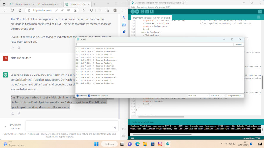

Vielen Dank! :). Ich werde den Sketch testen, sobald die Umbaumaßnahmen abgeschlossen sind und melde mich dann zurück. Es ist immer wieder aufregend und lehrreich zu sehen, was Ihr für Tricks und Kniffe parat habt um einen Sketch zu strukturieren und zu optimieren. Ich bin begeistert!
Ich habe die IRF520 - Mosfet durch IRLZ44N- Mosfet auf den Modulen ersetzt.
So hat der Lüfter- Test- Sketch zwei modifizierten Mosfet- Modulen dann endlich funktioniert: :slight_smile:
Also habe ich die modifizierten Mosfet- Module dann so auch in meine Steuerung integriert:
@my_xy_projekt: Ich habe Deinen Sketch aus post #336 draufgespielt.
Dein PWM-setzen im setup() wirft bei mir ne Warnung aus.
Bei mir wirft es keine Warnung aus.
Ich hab mich eines (unsauberen) Kniffes bedient und Humi-Fruchtung als eigenständiges Merkmal genutzt. Das merkst Du wenn Du in den Schleifen die Sensorkreise siehst...
Danke, das habe ich wahrgenommen :slight_smile: .
Ich habe Deinen Sketch auf den Arduino Uno hochgeladen.
Irgendwo hakt es leider noch.
Ich habe folgende Beobachtungen gemacht:
  • Die LF lag zum Zeitpunkt des Tests bei 72%
  • Lüfter1 ging in ständigem Wechsel 10 Sekunden lang an und 5 Sekunden lang aus
  • Der Wasservernebler wurde nicht angeschaltet
  • Lüfter2 lief wie erwünscht kontinuierlich auf niedriger Stufe

Hallo,
danke für den Report. Die Beschreibung war sehr genau und hilfreich! :smiling_face_with_three_hearts:

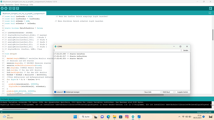

Deine 5 Sekunden Lüfter1 an und aus kamen aus dem case umluft:
Dort kommt er nur hin, wenn er davor befeuchten gestartet hatte.
In befeuchten wird eigentlich der Nebler gestartet. Wenn der nicht anläuft, ist die Schaltlogik falsch. Um zu vermeiden, das ich etwas anderes denke, als Du tatsächlich hast, gibt es jetzt die Variablen stDseAn und stDseAus in Zeile 39 und 40.
Ich hab jetzt für Steckdose AN den Pegel auf HIGH. Wenn die Steckdosen auf LOW angehen, dann einfach das HIGH gegen LOW tauschen. Nicht mehr.
Für den Lüfter habe ich das in Zeile 37 und 38 genauso gemacht.
Im case umluft ist mir dabei aufgefallen, das Du keine Bedingung hast, das bei zu trockener Luft darauf gewartet wird erstmal die Minimalvorgabe zu erreichen.
Ich hab Dir in Zeile 150 eine Bedingung eingefügt, sodas Dir nicht dauernd das "durchblasen" anspringt.
Wenn Du auf dem Seriellen Monitor die Ausgabe bekommst "Starte belüften" muss der Lüfter1 voll Speed laufen
Wenn die Ausgabe "Starte befeuchten" kommt, muss der Lüfter ausgehen und erst bei "Starte Umluft" wieder langsam anlaufen.
Wenn ich was übersehen habe, sag Bescheid.
Die Warnung siehst Du, wenn Du unter DATEI - VOREINSTELLUNGEN - Ausführliche Ausgabe während [X] Kompilierung und da drunter Compilerwarnungen auf ALLE stellst.
Vermutlich fehlt eine Klammer.

Die Schaltlogik war falsch! Die Steckdose des Neblers wird über das SSR- Relais mit LOW angeschaltet.
Danke für die smarte Lösung in Zeile 39 und 40!
Bei dem Lüfter stimmte die Schaltlogik :slight_smile: .
Danke für das Einbeziehen des seriellen Monitors! Das macht die Sache viel überschaubarer!
Das ist mit dem Sketch leider trotzdem noch passiert:
Ich habe aber mit Hinzunahme von static boolean Umluftfunktion eine Möglichkeit gefunden wie es funktioniert:

Hier ist ein Screenshot des seriellen Monitors wenn dieser Sketch hochgeladen ist:
Die PWM- Steuerung der beiden PC- Lüfter klappt leider noch garnicht:
  • Ich habe festgestellt, dass Lüfter2 doch kontinuierlich auf der höchsten Stufe läuft, obwohl er in void setup() mit analogWrite(luefter2, 40); gestartet wird
  • Lüfter 1 dreht in case umluft, per analogWrite(luefter1, 20); nicht los. Auch bei Werten von 40, oder 90 dreht er nicht los. Mit digitalWrite(luefter1, HIGH) lässt er sich aber problemlos starten.

Die PWM- Steuerung funktioniert leider noch nicht.
Hier ist ein Screenshot des seriellen Monitors mit Deinem neuen Sketch
und dies sind meine Beobachtungen:
  • Lüfter 2 läuft kontinuierlich auf vollem Speed
  • Lüfter 1 läuft garnicht (bei allen durchlaufenen cases, die ja dank Dir jetzt am seriellen Monitor angezeigt werden :slight_smile: )
  • Der Wasservernebler läuft kontinuierlich, sogar während des Belüftens
So wie das jetzt ist, würde der Nebler die ganze Zeit laufen, bis der maximale Feuchtewert erreicht ist. Ich gehe davon aus, dass das so gewollt ist.
Der Nebler soll während case belueften und natürlich bei case aus nicht laufen, aber ansonsten die ganze Zeit. In Deinem Sketch aus post #342 war das schon richtig, aber jetzt leider nicht mehr :slight_smile: .
