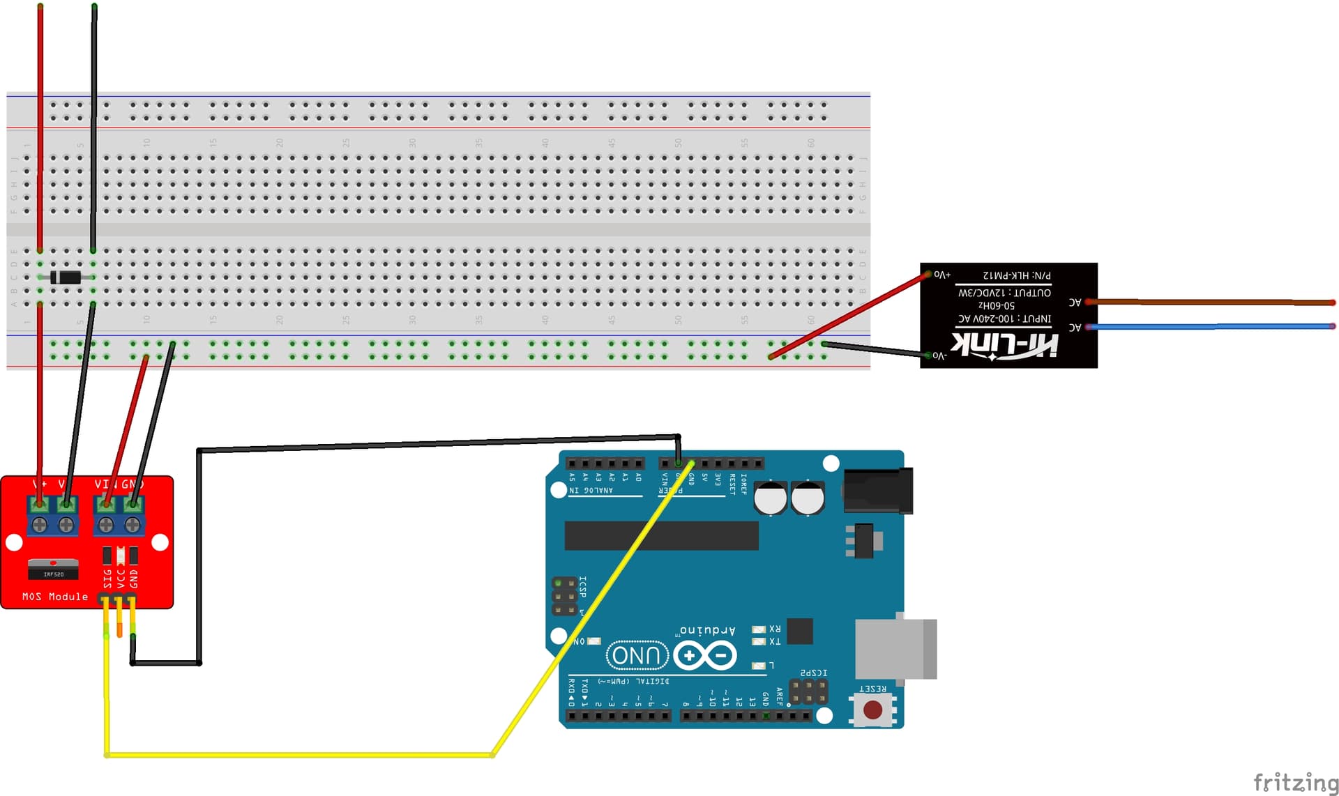

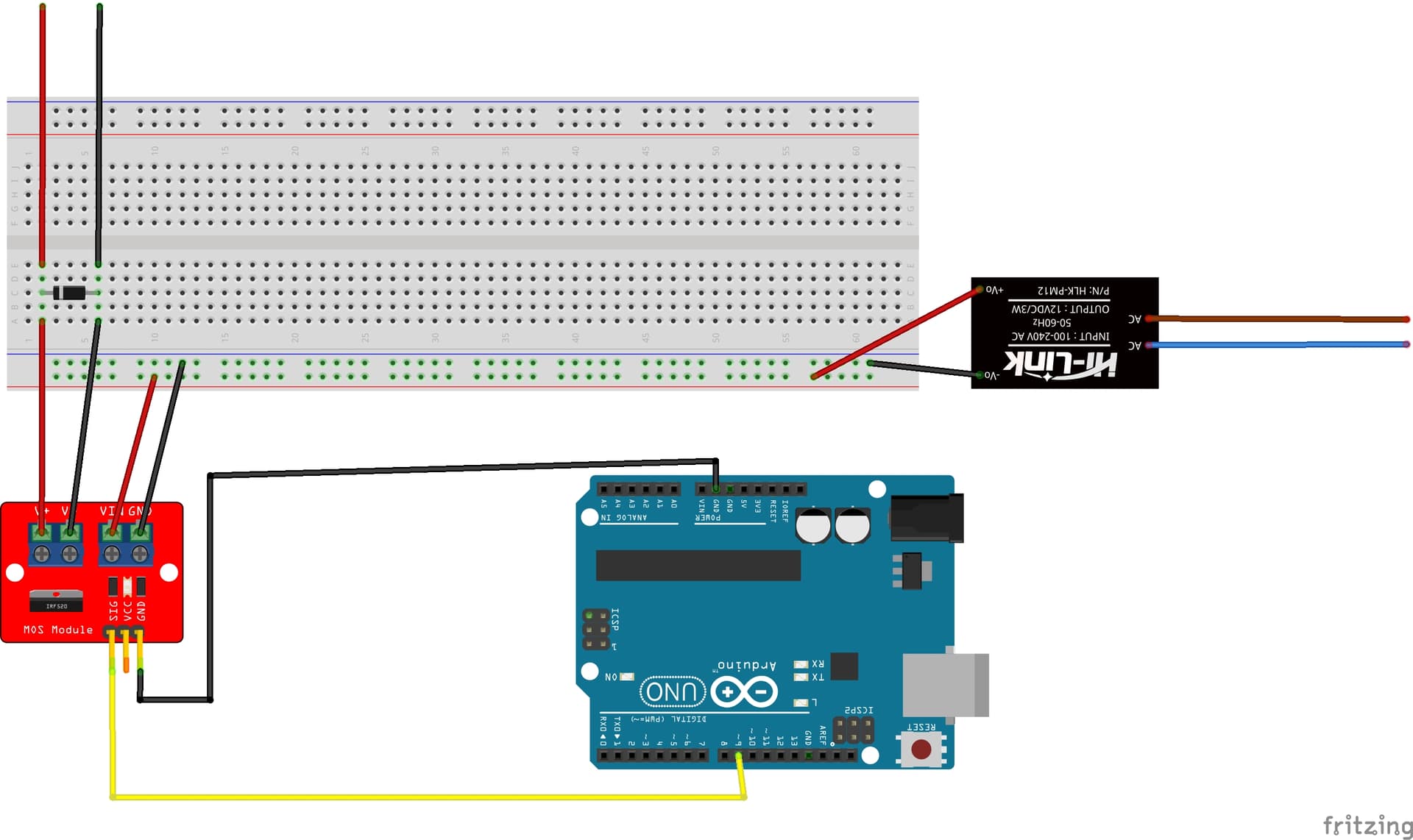

Ich habe den Aufbau jetzt probehalber auf das Minimum vereinfacht, auf einem Breadboard aufgebaut und mit einem Sketch getestet.
Ich habe diesen Sketch auf den Arduino gespielt:
int Luefter1 = 9;
int Luefter2 = 10;
  pinMode(Luefter1, OUTPUT); // Pin 9 als Ausgang festlegen
  pinMode(Luefter2, OUTPUT); // Pin 10 als Ausgang festlegen
  digitalWrite(Luefter1, HIGH); // Pin 9 einschalten
  digitalWrite(Luefter2, HIGH); // Pin 10 einschalten
  delay(1000); // 1 Sekunde warten
  digitalWrite(Luefter1, LOW); // Pin 9 ausschalten
  digitalWrite(Luefter2, LOW); // Pin 10 ausschalten
Der Test hat folgendes ergeben:
  • Der Lüfter dreht sich kontinuierlich auf einer hohen Stufe
  • Er wird nicht an- und ausgeschaltet, wie der Sketch vorgibt
  • Das Mosfet- Modul blinkt nicht, wie es der Sketch vorgibt
  • Wenn ich Die Leitung zwischen SIG des Mosfet- Moduls und dem Pin 9 des Arduinos trenne, dreht sich der Lüfter konstant auf der hohen Stufe weiter

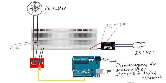

  • Ich habe (hoffentlich richtig) die beiden besprochenen Messungen durchgeführt (siehe Schaltplan)
Ich habe den Test mit 3 verschiedenen Mosfet- Modulen durchgeführt, das Ergebnis ist immer dasselbe geblieben.

Hat jemand eine Idee, wo der Fehler liegen könnte?
Andernfalls, hat jemand eine Idee, wie man eine Lüftersteuerung anders realisieren könnte? (anderes Mosfet- Modul, oder eine ganz andere Lösung?)

  1. Ich vermisse die GND-Verbindung zwischen Arduino und Steuereingang des MOSFET-Moduls
  2. Nach den gemessenen Spannungen fallen fast 5V am MOSFET ab, das ist um Größenordnungen zu viel.
    Evtl. ist der MOSFET schon gestorben, zumindest steuert er nicht sauber durch.
    Das kann aber an 1 liegen der weil es kein Logik-Level-Typ ist.
Gruß Tommy

D.h. ich brauche ein Logik- Level- Typ- Mosfet, bei dem es zwischen Arduino und Steuereingang eine GND- Verbindung gibt? Gibt es ein Mosfet- Modul, das über diese Eigenschaften verfügt, das Du mir empfehlen kannst?
Es fehlt immer noch die GND-Verbindung zum Arduino. Willst Du das weiter ignorieren?
Gruß Tommy
Okay, jetzt habe ich es verstanden. Ich teste das mal aus.

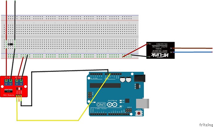

So meinst Du es, oder:
Okay, jetzt blinkt die LED, des Mosfet- Moduls im vom Sketch vorgeschriebenen Takt.
Der Lüfter wird aber nicht an- und ausgeschaltet.

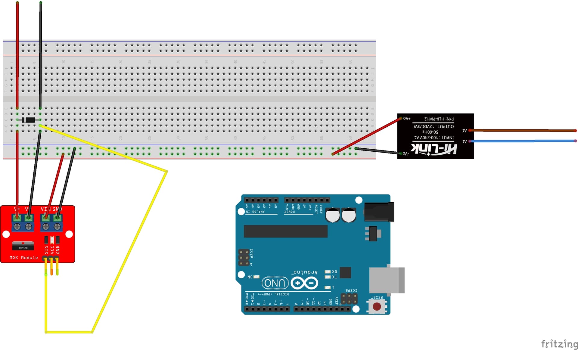

Laüft er laufend oder überhaupt nicht?
Klemme mal den gelben Draht am Arduino auf GND und mal auf 5V. Was passiert?
Gruß Tommy
post #315: So läuft der Lüfter konstant.
Ich probiere mal Deinen neuen Tip!
Bei beiden Varianten läuft der Lüfter konstant weiter.
Der Mosfet dürfte hinüber sein.
Ich würde keine weitere Zeit investieren.
Da das Modul ansonsten tut, würde ich ggfls. einen passenden rohen Mosfet kaufen und auf dem Board tauschen. Aber das nur ganz am Rande.... und nur, wenn ich mehr Teile einkaufe um mal irgendwann wieder Bestand zu haben.
Dann ist der MOSFET im Eimer.
Setze gleich einen Logik-Level-Typ (z.B. IRLZ44N oder IRLZ34N) ein.
