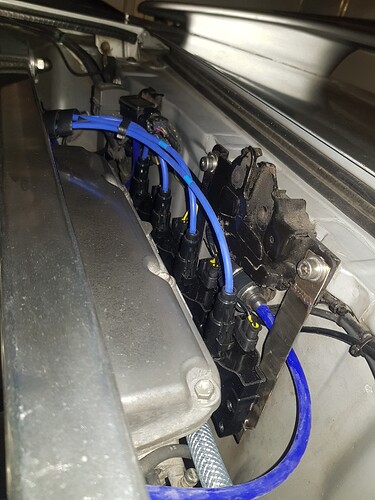

Il n'y a plus de delco, je l'ai dégagé.
Initialement, IGT0 envoi son signal à un allumeur, qui lui diminu le signal pour un signal carré de 4ms. Une delco / un allumeur / une bobine
Pour l'essais, jai choppé 4 bobines d'origines + 4 allumeur, mon ECU 2 sait transformer 1 entrée en 4 sorties séquentielles. J'ai donc déjà (et ça roule) 1 allumeur et 1 bobine par cylindre piloté par ECU2 qui declenche les allumeurs dans le bon ordre. Il rentre avec 1 seul signal de 6 ms, et sors 4 signaux de 6 ms mais avec un seul canal à la fois
Relevés fait à l'oscilloscope
je veux passer à des bobines crayons, sans allumeurs. Je dois juste donc fournir un signal "raccourci" qui correspond au temps et à la tension souhaité. Par simplicité matériel, j'ai voulu intercepter ce signal "avant" ECU2 pour avoir 1 seul signal à transformer comme les arduino ont seulement 2 pin interruption.
Sinon au tout début, je voulais intercepter les 4 signaux de ECU2, mais pas assez de pin interrupt avec mes nano ou ma uno. Mais avec du recul, la gestion serait plus propre

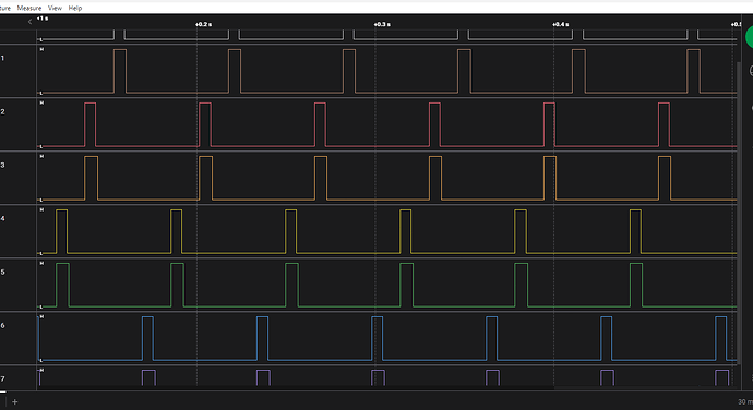

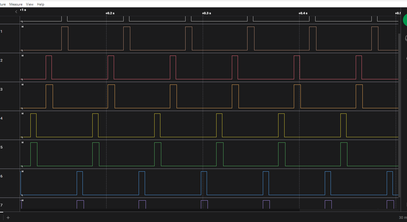

hello
avec la tension >16V
et avec la tension <6V
avec une uno, j'ai utilisé D8,D9,D10,D11 en entrées interruptibles
elles déclenchent le timer 1 chacune à leur tour.
la durée du timer varie en fonction de la tension de l'alternateur soit pour 5 Vet moins ==>7ms et pour 16V et plus ==>2.8ms
les tensions intermédiaires donnent des durées selon ton tableau.
les signaux temporisés sortent en D4,D5,D6,D7.
pour faire mes tests, j'ai fais un petit prg tout simple pour simuler les signaux d'origine pour un moteur 4 temps
j'ai donc utilisé 2 UNO et un petit Saelae 8 canaux.
sans oublier le pont diviseur 30K/10K (30 avec 27 et 3.3)
avec mon alim, je me baladais entre 0V et 20 V ( 20V =4.96V en sortie du pont) d'ou une bonne marge pour la platine arduino
sur les copies d'écran, le canal 0, à pene visible en haut de l'écran correspond au signal du cylindre 1.
le canal 1 correspond à a sortie du signal1
le canal 2 correspond à l'entrée du signal du cycimdre 4
le canal 3 correspond à la sortie du signal 4
le canal 4 correspond à l'entrée du signal du cycimdre 3
le canal 5 correspond à la sortie du signal 3
le canal 6 correspond à l'entrée du signal du cycimdre 2
le canal 7 correspond à la sortie du signal 2
nota, pour raccorder le saelae, j'ai dupliqué les sorties des signaux sur A0,A1,A2,A3 ( du UNO simulateur)

j'ai recommencé la manip suivante.
tension à 4 V . capture avec le saelae: temps d'impulsion attendue = 7ms. temps mesuré à l'écran :7ms
tension à 6 V . capture avec le saelae: temps d'impulsion attendue = 7ms. temps mesuré à l'écran :7ms
tension à 8 V . capture avec le saelae: temps d'impulsion attendue = 5.5ms. temps mesuré à l'écran :5.5ms
tension à 10 V . capture avec le saelae: temps d'impulsion attendue = 4.5ms. temps mesuré à l'écran :4.5ms
tension à 12 V . capture avec le saelae: temps d'impulsion attendue = 3.8ms. temps mesuré à l'écran :3.8ms
tension à 14V . capture avec le saelae: temps d'impulsion attendue = 3.3ms. temps mesuré à l'écran :3.3ms
tension à 16 V . capture avec le saelae: temps d'impulsion attendue = 2.8ms. temps mesuré à l'écran :2.8ms
tension à 18 V . capture avec le saelae: temps d'impulsion attendue = 2.8ms. temps mesuré à l'écran :2.8ms

je n'avais pas fait les calculs. valeurs trouvées avec les graph du saelae. je n'étais pas tombé loin :thinking:
je te laisse modifier la valeur pour 10V qui donne une tempo trop longue de 50 µs
4.5 ms / 0.0005 = 9000
