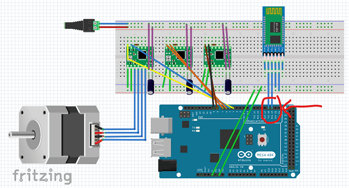

J'ai essayé de créer un code et une application sur MAI qui servirait à piloter 3 moteurs pas à pas à partir de modification d'une application et d'un code obtenu précédemment:
#include "AccelStepper.h"

Le problème est que je n'ai aucune rotation des mpap, et que j'ai dans le moniteur série des chiffres non-voulus à chaque appuie d'un des boutons à la place des mots:
Comment dois-je modifier le programme de sorte à avoir le même résultat que le montage et programme originel mais avec trois moteurs et une variable String ?

La première des actions est de non seulement lire le message d’accueil mais aussi de l’appliquer en donnant tous les reseignements sur le matériel.
Ton fichier zip peut etre que tu trouve çà bien mais je te reponds d’une tablette et je le lit pas. Ce n’est pas pour rien que l’on demande des liens clquables.
Si j’ai compris ton "truc" fritzing tu alimentes trois moteurs avec des piles AA.
  • Les piles peuvent fournir quel courant ?
  • Chaque moteur consomme quel courant
Il faudrait s’intéresser a ce point avant d’aller plus loin.
les lignes d'un côté de la breadboard et celles qui sont de l'autre côté, même si le dessin est de la même couleur (rouge, bleu) ne sont pas reliées. Des fois d'ailleurs elle sont coupées au milieu.
En conséquence sur les câblages apparents, il n'y a pas de liaison entre les masses de la Mega et l'alimentations, et le module WIFI n'est pas alimenté.
Dans un premier temps touts les GND de toutes les cartes doivent être reliées.

Tu as un Mega, pourquoi faire passer le Bluetooth par Serial, Serial qui est le port de communication de l'USB.
Utilises Serial1 Rx 19 comme port data du Bluetooth.
Dans MAI lors de événement, tu envoies, par exemple:
Dans l'Arduino tu fais:
Incoming_value = Serial.read();
ça lit un char() et tu testes:
if (Incoming_value == "nonMPAP1")
ça ne peut pas fonctionner.
Suivant ces remarques, j'ai corrigé ton programme, mis la réception Bluetooth sur Rx1 (19).
C'est fait pour un seul moteur et testé sans les moteurs.
Dans MAI, termines tes String envoyées par un \n (fin de ligne)

J'alimente mes moteurs avec une pièce comme celle-ci relié à une alimentation 12V dans laquelle sont vissés des fils:
Les moteurs sont des nema 17. Si j'en crois ce lien, ils ont chacun un courant de 3.4 ampères: https://www.robot-maker.com/shop/moteurs-et-actionneurs/14-moteur-pas-a-pas-nema-17-14.html
@jpbbricole Comment dois-je alimenter le montage convenablement sachant que la façon que j'utilise est déconseillée ?

Bonjour enash
Tel qu'il est présenté dans l'image, l'alimentation est correcte, les moteurs sont alimentés par
et le Mega par le port USB.
Par cette déclaration:
#define btSerial Serial1 // Port du bluetooth
Le port du bluetooth, btSrerial est, physiquement sur Serial1 dont les broches sont Tx = 18 et Rx = 19

Si je comprends bien le schéma suivant:
si l'on veut par exemple placer le TX et RX sur les broches 16 et 17 alors il faudra écrire "#define btSerial Serial2", est-ce bien cela ?
Voici le nouveau câblage avec les branchements de TX et RX déplacés sur les broches 18 et 19, le nouveau programme et le nouveau fichier aia en PJ:

Lorsque j'ai testé le programme pour un seul moteur, même s'il a fonctionner avec des vibrations et moins fluidement que celui tout en haut, il s'est mis à tourner. Puis lorsque j'ai dupliquer les instructions pour 3 moteurs dans ce même programme et avoir ajouté des "\n" dans les blocks MAI, avant de tester le tout, les moteurs n'ont étrangement, donné aucune réponse. Aurait-je oublier quelque chose ?
Cordialement
Bonsoir enash
Oui, l'initialisation de btSerial
btSerial.begin(9600);
J'ai essayé le couple MAI/Mega, ça fonctionne.
Après, pour la fluidité des moteurs, fait des essais ainsi et redis moi, il faudra, peut être revoir la réception des ordres de MAI
