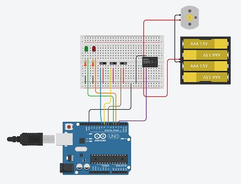

J'ai "revu" la partie "haute" de ton programme et y ai apporté quelques modifications, quand à la déclaration des ports, ce n'est pas utile d'utiliser des cases mémoires pour des choses, comme des pin de sortie et d'entrée qui sont fixe, int utilise de la mémoire, #define pas.
Pour ce qui est de l'initialisation de ces ports et au vu de ton schéma, quand les contacts sont ouverts, tes entrées sont "en l'air" parce qu'elles n'ont pas de résistances de PULL_UP, ce qui est très néfaste, ces entrées font, un peu, comme une antenne et peuvent bouger dans tout les sens. Ce défaut est corrigé par un:
pinMode(C1, INPUT_PULLUP);
qui mets la résistance interne de l'Arduino comme PULL_UP.
Montés ainsi, tes boutons ou commutateurs donnent un LOW quand ils sont fermés.
J'ai modifié mais pas testé ton programme pour fonctionner avec des états LOW.
Attention, sur ton schéma, les commutateurs qui représentes les capteurs fonctionnent à l'envers des capteurs, un capteur de vérin fermé == HIGH, un commutateur fermé == LOW, c'est pourquoi j'ai introduit ceci:
#define etatCapteurOn LOW // Etat lu d'un capteur ferm

Oui
