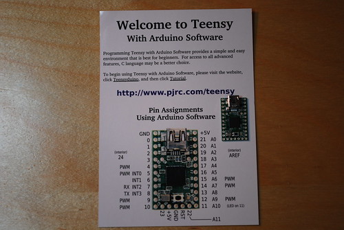

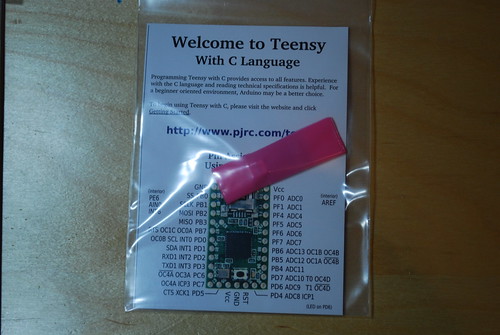

La teensy ya ha llegado por correo normal ($6.55 de gasto de envio) en sólo 4 días, y la primera impresión es bastante buena.
Pongo unas fotos de lo que mandan.
Se le sueldan los pines y se pincha en la protoboard, se puede comprar con ellos ya soldados por $3 más.
Cuando me llegue la otra y tenga un rato, junto con un arduino nano hago la comparativa de las 4 placas, los micros nuevos de Atmel de USB por lo visto ya llevan el bootloader de fábrica, o eso me ha parecido leer, por lo que pueden ser muy interesantes, evitas el programador.
Saludos.
