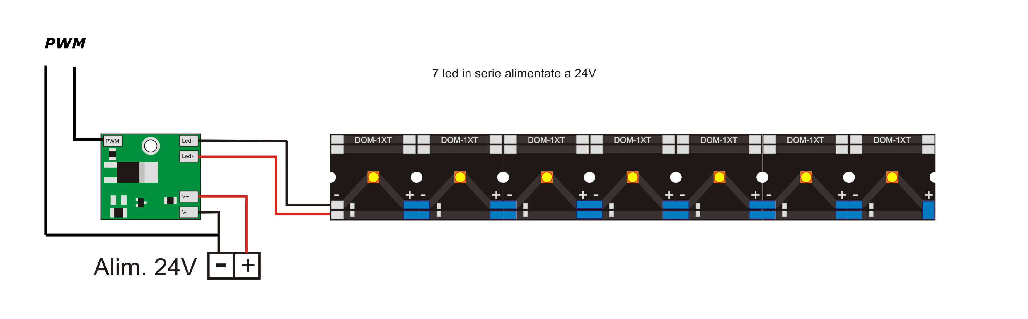

tramite arduino ho dimmerato una plafoniera led (24V, max 1A, max 60W)
il problema che mi si pone è quale sia la soluzione migliore per non portare 50 fili alla plafoniera!
alla plafoniera devono arrivare:
V+ (24V) --> alimentazione LED
V+ (12V) --> alimentazione LM35
GND
cavo lettura LM35
dimmer led
avevo pensato di usare un cavo ethernet per controllare le ultime due occorrenze e un cavo tripolare per le prime tre, ma mi chiedevo se fosse la soluzione migliore...

i led sono 20, ognuno è alimentato da max 1A e la tensione è 24V.
la lunghezza dovrebbe essere intorno ai 2 m; pensi possa essere un problema?

http://www.bizetashop.it/shop/kit-domino-xt-e-24v-15000k-kit-dom-24v-7xte-15000
20 led e 3 moduli
quindi... 3 moduli da 7 led, pilotati con 3 driver, a 24 V. Totale 3A
( devi aver messo un trasformatore enorme )

no, l'alimentatore é:
Alimentatore Switching 24V 100W 4.2A Ingresso 110V-220V, 2 uscite a 24V regolabili 3V tramite trimmer.
i 3 driver, a cui sono collegati 7(6) led, sono messi in parallelo.

il pwm è 0-5V, mi sono informato; cmq non capisco come si possa arrivare ai 5V, visto che ne arrivano 4.8!
4,8 Volts o 5 Volts, poco cambia.
E poi il PWM e' una sequenza di impulsi di durata variabile, non una tensione variabile vera e propria
Comunque che tipo di driver hai preso ?
Il PWM come lo mandi ? ( facci vedere almeno lo sketch )
questa è la funzione che controlla i led...
la plafoniera, ovviamente, funziona... ma mi chiedevo se si potesse far nulla per migliorare il "segnale"!

il driver è questo:
http://www.bizetashop.it/shop/20000-alimentazioneeaccessori/24000-driverled/24200-inputdc/driver-lineare-cc-1000ma-drv-uldo-1000ma
è valido? o è meglio quello switching?
grazie :slight_smile:
questo non parla di PWM
il driver è questo:
questo parla di PWM
http://www.bizetashop.it/shop/20000-alimentazioneeaccessori/24000-driverled/24200-inputdc/bz-1000ma-switching-bz-drv-swt-1000ma

non so perchè non ne parli, ma se apri l'img. noterai che in alto a sx c'è la basetta PWM...
l'hai collegato cosi' ?
Domanda: Ma che Pin di arduino hai usato per inviare il PWM ?
si, pin 11
