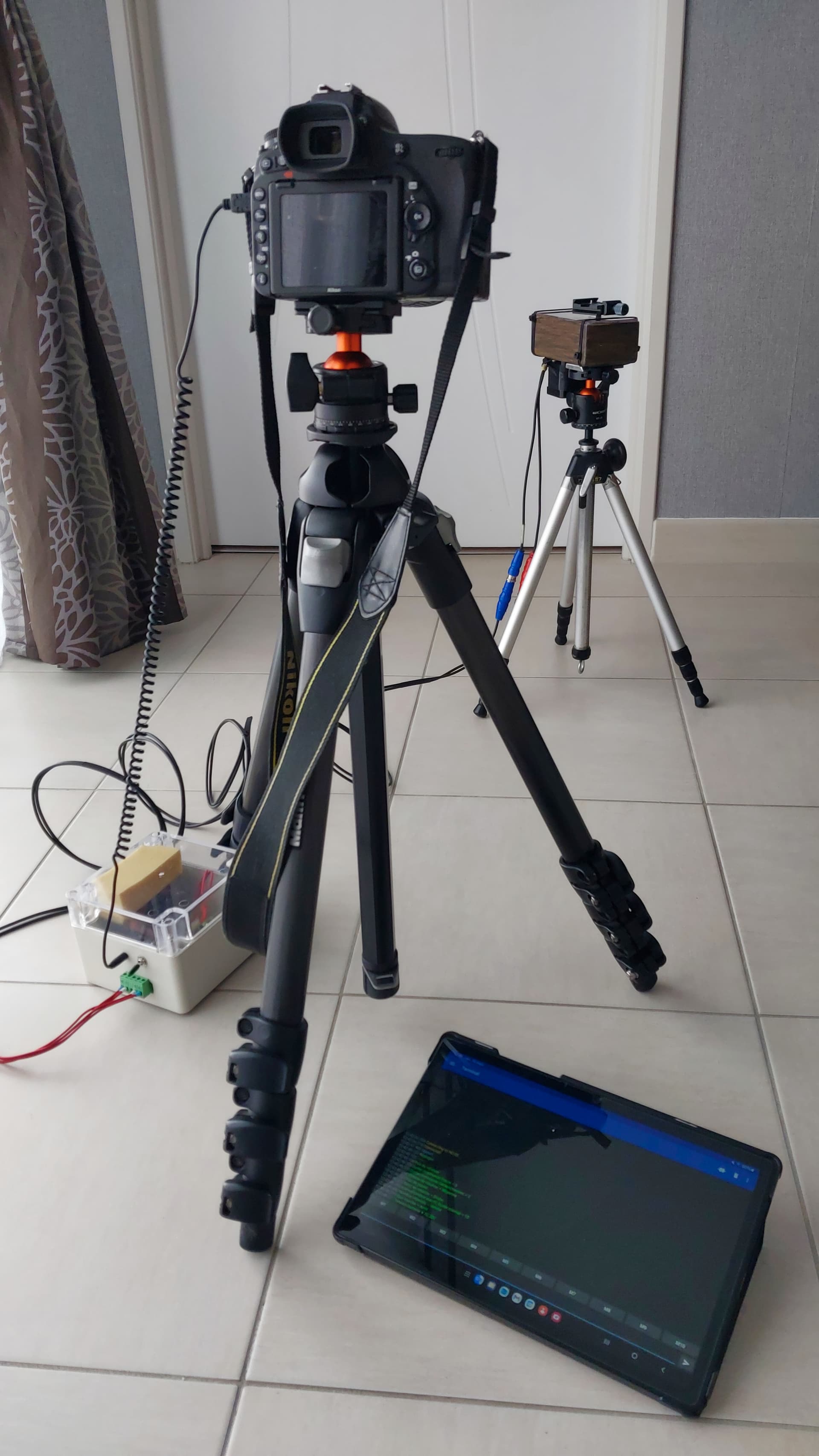

Il s’agit d’un appareil permettant de faire tourner un plateau d’un angle donné puis de déclencher un appareil photo numérique.
Le montage peut également être utilisé en simple intervallomètre sans plateau tournant, ou pour faire tourner l’appareil photo lui-même afin de faire un panoramique.

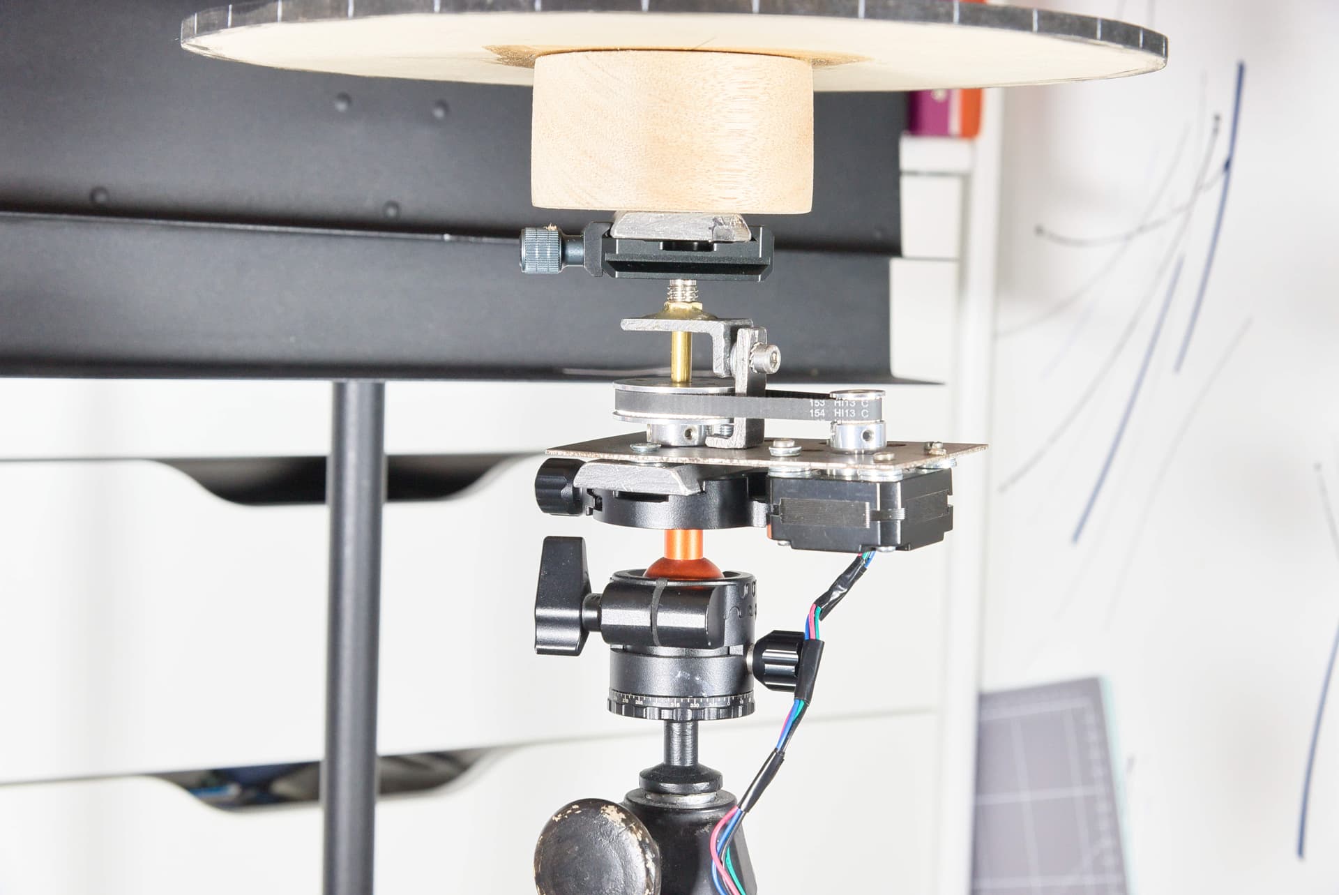

L’objet du plateau tournant, c’est de pouvoir prendre une série de photos d’un objet avec un décalage fixe de quelques degrés de manière automatique, dans le but de reconstituer un objet 3D à partir de ces photos. Cette technique s’appelle la photogrammétrie, et elle permet d’obtenir des résultats bluffants. Pour la reconstruction 3D j’utilise soit 3DF ZEFYR (Free avec une limitation à 50 vues), ou alors Meshroom qui est un logiciel libre sans limitation. Il faut néanmoins disposer d’une carte graphique avec un processeur NVidia et beaucoup de mémoire graphique (4 à 8Go).
La partie mécanique consiste en une base Arca Swiss installée sur un trépied équipé d’une rotule, sur cette base est fixée un moteur pas à pas (NEMA17) qui actionne un axe via un jeu de deux poulies crantées, amenant un rapport de démultiplication x3. L’axe est lui-même équipé d’une base Arca Swiss en partie haute afin d’y fixer le plateau ou un appareil photo.
Les commandes de mise au point et déclenchement sont effectuées via un câble de télécommande relié à des optocoupleurs.

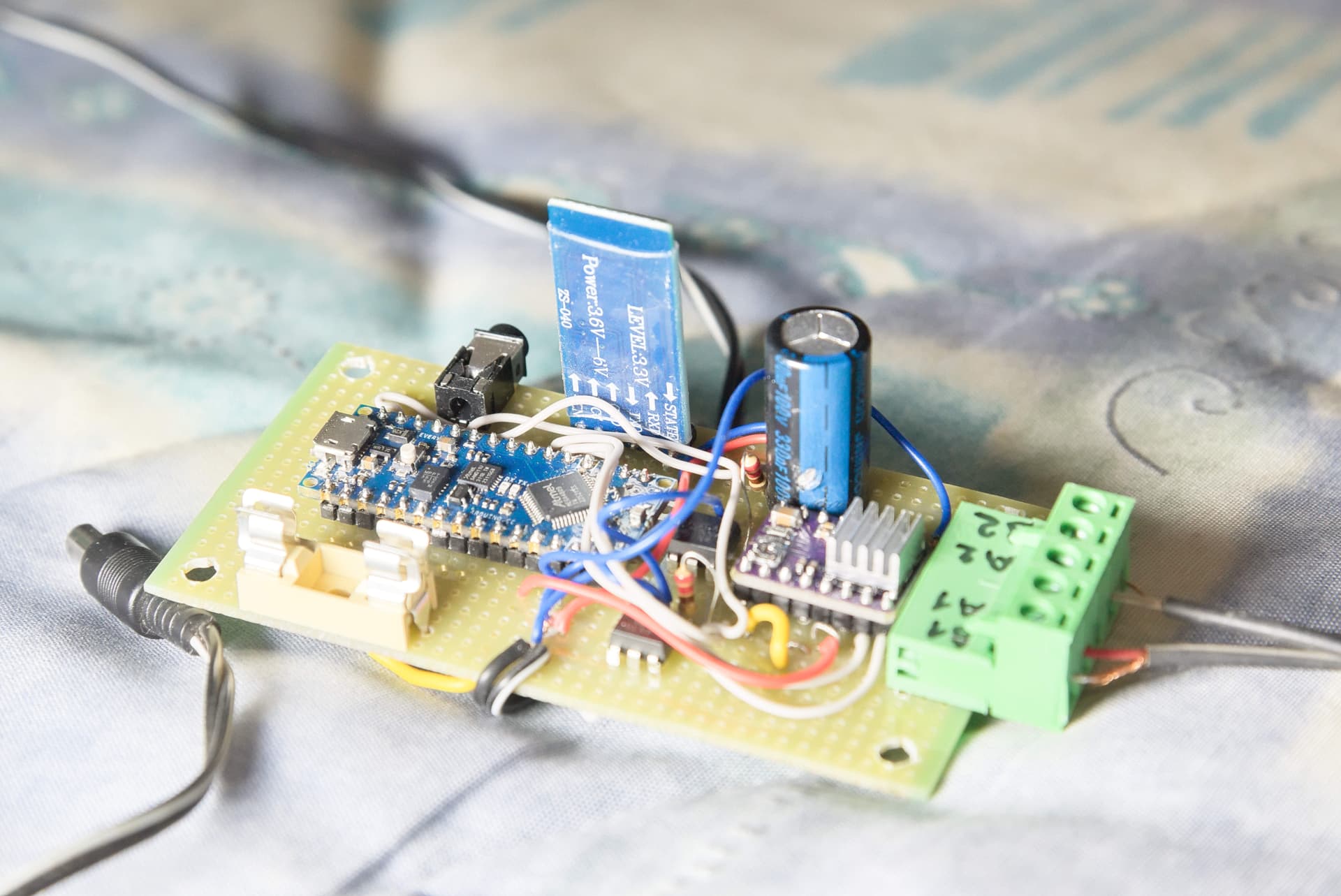

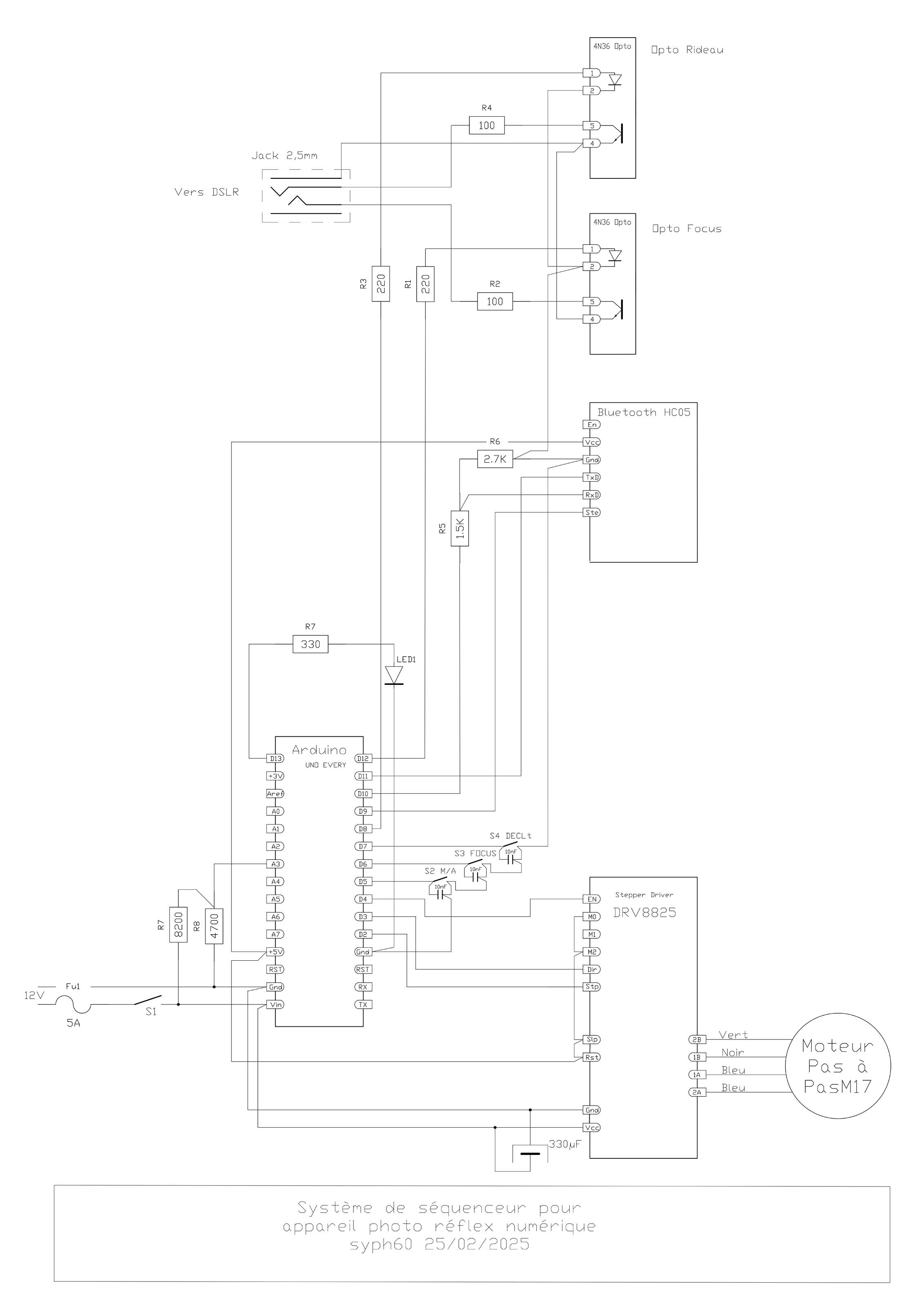

Le matériel utilisé :
L’appareil photo que j’utilise est un Nikon D750. Je ne sais pas si cela est identique pour tous les modèles, mais sur le D750 il faut activer la commande de mise au point (Focus) en même temps que la commande de déclenchement (Rideau) pour obtenir le déclenchement. Je donne cette précision car j’avais vu sur un Forum qu’un utilisateur n’arrivait pas à déclencher à partir d’un microcontrôleur, sans doute parce qu’il n’activait pas les deux sorties simultanément.
Le moteur pas à pas est un NEMA17, 4fils, 200 pas par tour,
Le microcontrôleur est un Arduino Nano Every. Attention, le programme ne peut pas être chargé dans un Arduino Uno car la taille de la mémoire dynamique est insuffisante.
Pour piloter l’ensemble j’ai installé un module Bluetooth, ce qui me permet d’envoyer des commandes depuis mon téléphone portable. Du coups, je ne sais pas si j’installerai les bouton-poussoir que j’avais prévu.
Le module de pilotage du moteur pas à pas est DRV 8825.
N’ayant pas trouvé facilement de connecteur Jack stéréo de 2,5mm pour circuit imprimé, j’ai opté pour un connecteur de 3,5mm et un petit câble adaptateur.
J’alimente le tout à partir d’une batterie 12V Li Ion.
Voici des photos de la carte et du montage mécanique. Le câblage de la carte n’est pas terrible car j’ai réutilisé un précédent montage et du coup c’est moins bien que si j’étais reparti de zéro.

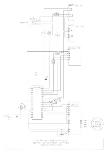

Je mets aussi le programme et le schéma. 5si tout ne tien pas dans ce post, j’en ferai un second à la suite.

J'ai apporté quelques modifications au système :
Changement du moteur pour un modèle plus puissant afin de supporter la rotation
de l'appareil photo avec un objectif un peu lourd (cela coinçait avant).
  • Sur le schéma j'ai ajouté la borne Gnd Logic que j'avais oublié de représenter.
  • J'ai ajouté une fonction Pause pour permettre à l'appareil photo de refroidir entre deux déclenchements, lors d'une grande série de prises de vues.
  • J'ai mis l'électronique dans une boite, et fait une protection pour le mécanisme de protection.
Il y a deux points que je voudrais signaler, car je me suis fait avoir...
Les moteurs pas à pas standards (made in China) ne sont pas étanches, et donc il faut absolument éviter les milieux comportant de la limaille de fer, sinon elle rentre dans le moteur et le bloque. Il n'y a plus qu'à tout démonter et nettoyer à l'air comprimé.
Pour le second moteur, j'ai ajouté une rondelle en plastique au niveau de la sortie de l'axe moteur, percée juste au diamètre avec un emporte pièces. Cela augmente l'étanchéité à la poussière.
Le Driver de moteur que j'ai utilisé est fourni avec un fascicule de mise en oeuvre. Seulement la figure qui montre la position des bornes du circuit est mal orientée (180°) et du coup, il faut se fier à la sérigraphie sur le circuit imprimé, sinon le circuit par en fumée.
Enfin, je n'ai toujours pas installé les boutons poussoirs que j'avais prévus au départ, et ça ne pose pas de problème, tout est pilotable depuis Androïd.
Je rajoute une mise à jour du schéma et du programme, ainsi qu'une photo de l'ensemble.
Schm tete-photo.pdf (189,8 Ko)
