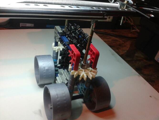

siguiendo con la construcción del plotter estuve haciendo un carrito con knex para equilibrar el peso del eje Y así no se quiebra el plástico del eje X de la impresora antigua
y también estaba pensando en ponerle como superficie de trabajo una tapa de escaner volteada como es pareja y tiene una espuma que dará mas equilibrio a la placa de cobre pensé que seria lo mejor por el momento
estaré publicando nuevos avances pronto

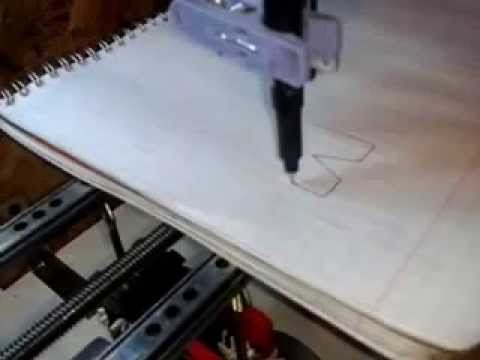

buenas a todos
por fin!!
e dibujado la primera letra, bueno la verdad fueron como 10 para calibrar las alturas y aprender a dibujar en inkscape
pero cada vez falta menos
tendré que buscar una solución al carrito de knex las ruedas parecen ''dentadas'' así que el movimiento produce saltos en el dibujo
y por la posición de la letra me parece q tengo la posición de la maquina al revés
perdón por la mala calidad de los vídeos espero pronto hacerme un soporte para el celular y con una resolución decente

vídeo de la primera letra, acá esta mas ancha de lo que debería porque faltaba calibrar los pasos x mm del eje x
y el vídeo de la 10 letra despues de modificar el eje Z para que tuviera mas firmeza aunque debo eliminar los ''perros de ropa'' por otro sistema universal para sostener el plumón
ademas fije la tapa de scanner para tener una mejor superficie para hacer las pruebas
