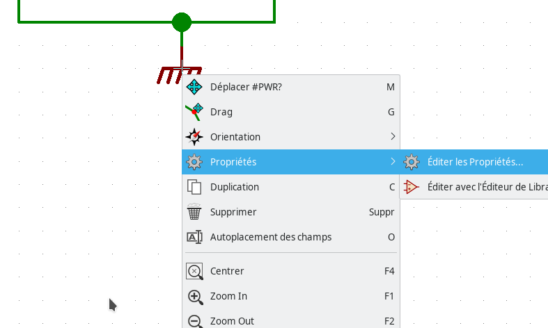

Préambule : je suis retraité et gaucher donc je ne parlerai pas de clic droit ou gauche, les vôtres ne sont pas les miens, mais de clic majeur ou index du nom des doigts mis en action.
Debian Buster, Kicad pris sur les dépôts Debian, version 5.0.2+dfsg 1-1
Il y a deux endroits pour intervenir :
Clic majeur sur le composant
-> Propriétés -> Éditer les propriétés : rend visible ou invisible les indications "vertes".
-> Éditer dans l'éditeur de librairie -> rend invisible ou visible (notez l'inversion) les indications "grises"

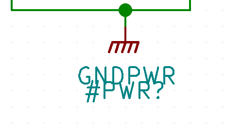

Cas 1 indications vertes :
Si la photo de départ aucune indication n'est visible, ni vertes, ni grises je vais les rendre visibles.
Cas des indications "vertes"
On fait de même pour l'autre indication
Et on obtient :
