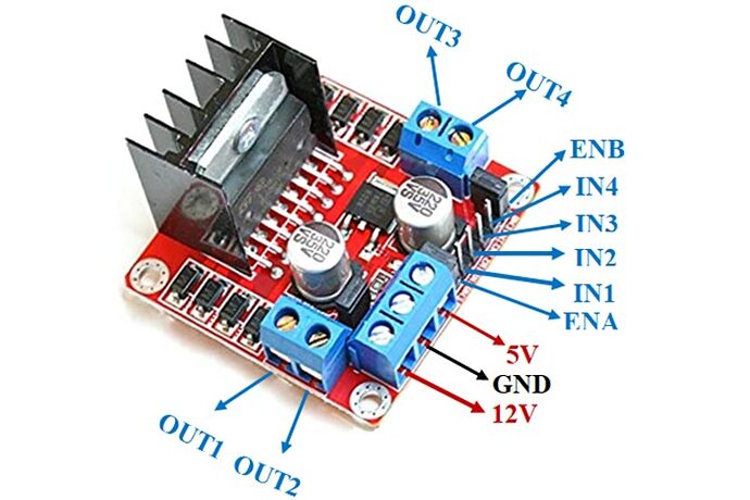

Depuis peu, j’ai décidé de me lancer dans l**’utilisation de pont en H** pour piloter des moteurs DC (pour actionner des potards linéaires comme sur les grosses consoles de studio), le tout contrôlé par un arduino mega. Je parle du module L298N avec les deux terminaux moteurs.
En essayant de les driver avec l’example de la bibliothèque dédiée , les deux moteurs s’actionnent et vont dans les deux sens. Le truc, c’est qu’ils font un bruit horrible ! On dirait une cafetière qui prépare un bon kawa… pour mieux vous montrer, j’ai filmé un ralenti.
Bref, on voit bien que les moteurs ne sont pas drivés correctement, il y a un truc qui cloche. Voilà, je pose ça la, peut être que quelqu’un sait !

Bonsoir
En general le grésillement vient de la frequence de commande
Suffit parfois de l augmenter
