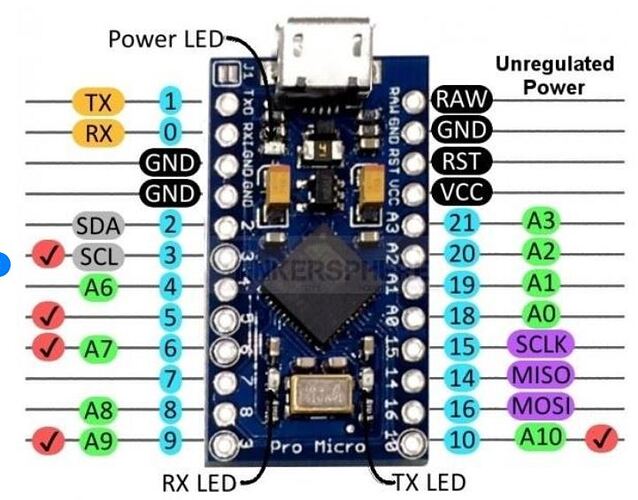

Solange die Verbindungen von CE und CSN zu den Sketches passen ist das in Ordnung.
Welche Pins für SPI an einem Micro verwendet werden, ist von der Hardware vorgegeben,
könnte sein, dass das von denen eines Nanos/Unos abweicht.
Die Belegung habe ich im Internet gefunden und danach dann angestöpselt. Nur bekomme ich schon keine Verbindung hergestellt. Hoffe es liegt nicht am Strom.
Im Internet steht viel. Welche Pins benutzt du für SPI?
die 15-16
Hi also hab jetzt alles angeschlossen, er überträgt auch sobald ich es einstecke. aber es kommt das Hello World nicht an.
Habe "CSN" und "CE" jetzt auf 5 und 6 gelegt. ist das richtig?? Der rest der Pins habe ich nach herstellerangaben angesteckt.
