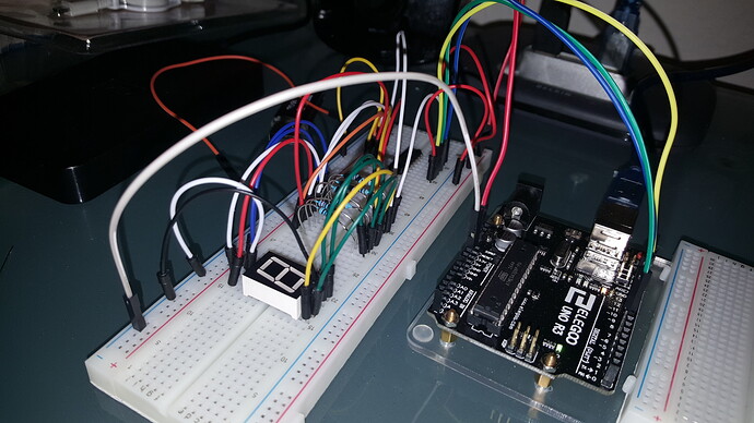

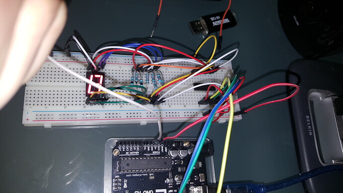

Hallo,
ich habe auf einem großen Steckbrett ein Schieberegister über 220 Ohm Widerstände an eine 7-Segmentanzeige angeschlossen.Die 4 Pins des Schieberegisters (5V, latch, clock, data) sind mit meinem Arduino verbunden. Mit meinem Code wird das Hexadezimalsystem (0-9, A-F) ausgegeben.
Jetzt das seltsame :
Alles funktioniert einwandfrei (alle Werte werden ausgegeben), wenn ich kein Kabel vom Ground-Pin des Arduinos mit der oberen Minus-Steckleiste meines Breadbords verbinde.
Verbinde ich aber die obere Minus-Steckleiste (an der der Ground-Anschluss des Schieberegisters und die 2 Kathoden der 7-Segmentanzeige liegen) über ein Kabel mit einem Ground-Pin meines Arduinos, werden die Werte 0 und 2 quasi "übersprungen" und die Anzeige bleibt stattdessen leer, sodass nur die Werte 1,3,4,5,6,7,8,9,A,B,C,D,E,F ausgegeben werden.
Habe das Kabel ausgewechselt, einen anderen Ground-Pin am Arduino und am Steckbrett versucht, alles bringt nichts. Nur wenn ich keine Verbindung vom der Minus-Leiste des Steckbretts zum Arduino verlege, geht es. Keine Ahnung, wo hier der Fehler sein soll.
Könnt ihr mir helfen ?

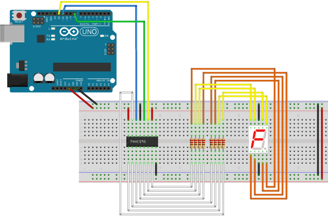

Der Aufbau ist derselbe wie im Anhang, nur hab ich kein Kabel vom "Output Enable" zu Ground gelegt.

Wo hast Du !OE (pin 13) des 595 angeschlossen? (müßte zwischen dem grünen und blauen Kabel sein) und auf GND geschaltet sein.
Das hatte ich weggelassen, da es auf einigen Seiten auch nicht immer angeschlossen war. Jetzt wo OE an Ground liegt, gehts.
Vielen Dank !
