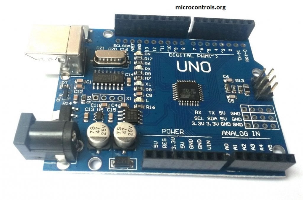

Ho un problema col clone arduino DCcduino Uno, questo ha sempre funzionato ma improvvisamente non riesco a caricare più i programmi nonostante la scheda sia rilevata dal pc, non credo che sia rotta in quanto ne posseggo più di una e improvvisamente su nessuna di loro riesco a caricare gli sketch. Ho anche provato a riscaricare i driver o a resettare la scheda mentre caricavo un programma ma niente
Questo è l'errore che mi da:
         Using Port                    : COM11
         Using Programmer              : arduino
         Overriding Baud Rate          : 115200
avrdude: stk500_getsync() attempt 1 of 10: not in sync: resp=0x45

Versione IDE ? Lo hai aggiornato ? Windows che versione ?
Hai provato a cambiare il cavo usb ?
Alla scheda non c'e' collegato nulla giusto ?
La versione dell'IDE è la 1.8.2, uso windows 7, si ho provato a cambiare cavo, non l'ho aggiornato ma ho scaricato la libreria per controllare gli attiny, alla scheda non ho collegato nulla.
Ma... stai programmando degli attiny usando Arduino come programmatore ?
No no mo no intendevo l'ultima cosa che ho installato cos'era, comunque lo sketch che carico è quello base blink sull'originale si carica normalmente mentre sui taroccati non riesco a caricare più niente
  1. il chip che pilota la usb su originale è un atmega16u ed il driver fornito con l'IDE è per lui.
    a volte le clonazze hanno un chip diverso (esempio ch340 o cp2102 per pro/mini/nano), controlla le tue
  2. alcune clonazze avevano un chip usb FDTI falso, la ditta s'e' incacchiata e con alcuni aggiornamenti windows il driver si accorge del falso.
    solo 2 ipotesi
terza ipotesi
3. "Using Programmer : arduino"
hai cambiato le impostazioni di upload ?
Strumenti->Programmatore: AVRISP MkII deve essere impostato
L'originale ha come interfaccia Seriale <--> USB un ATmega16U2, il DCcduino UNO monta invece un CH34x ...
... magari devi ricaricare il diver per questo particolare chip ... ::slight_smile:

Il problema è che no riesco ad installarli faccio disinstalla vecchi poi quando installo i nuovi mi esce "The drive is successfully Pre-installed in advance!" e poi non funziona niente
Vai sul driver installato, premi aggiorna, quando ti chiede, non fai automatico ma gli dai tu la posizione. E gli dai la cartella del driver giusto. Hai scaricato il driver per il ch340 ?
Si ho scaricato i driver ed ho due cartelle CH341SER e INSTALL, in install trovo una cartella dll_lib e un foglio pieno di scritte giapponesi o cinesi, in ch341ser ci sono tre file sys, uno dll, uno vxd uno inf e uno cat e il setup. Se clicco setup mi si apre una finestra con tre bottoni INSTALL UNINSTALL ed HELP se clicco help mi da queste istruzioni

Ok grazie al tuo driver ora la schermata dice che è stato installato correttamente, arduino rileva la com ma ugualmente non ci riesco a caricare gli sketch
Ma le altre schede sono tutte delle DCcduino Uno?
Un tentativo potrebbe essere quello di scaricare la 1.8.5, "trasformarla" in portable e vedere se anche così ci sono problemi.
si sono tutte DCcduino Uno, che vuol dire trasformarla in portable, se la scarico semplicemente non va bene?
Dovresti "creare" una cartella portable all'interno della cartella dove scompatti l'ide.
Ho creato la portable ma il problema rimane invariato :frowning:
Scusa, hai detto che ora la COMx: la vedi ... allora ora quale è l'errore ?

Si la COM la vedo, questo è l'errore

La versione di arduino è la 1.8.5, ho windows 7
A questo link:
suggerisce di selezionare Arduino duemilanove, non saprei perchè.
L'errore è identico a quello che segnali tu, not in sync resp=0x1d
Per la cronaca, guardato il sorgente del bootloader optiboot e di avrdude, la risposta NON dipende da avrdude, in modalità programmatore "AVRISP mkII" l'avrdude chiede con un comando il sincronismo al bootloader presente sulla scheda e si aspetta un valore (mi pare 0x14 in esa) se non lo è, riprova x 10 volte. 0x1d quindi è la risposta del bootloader presente sul chip ad avrdude. Non c'e' una lista di "errori e resp" di avrdude.
Provato a selezionare arduino 2009 ma mi da sempre lo stesso errore
