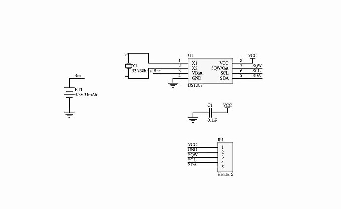

Scusate, mi inserisco nella discussione per un problema diverso e con il DS1307, visto che lo usi regolarmente. Premesso che mi riferisco a prove fatte un mesetto fa e poi interrotte, è solo per sapere se ne sai qualcosa: schema classico, ad ogni prima alimentazione l'orologio del DS1307 è bloccato, devo per forza staccare e ricollegare l'alimentazione e poi parte senza più fermarsi, almeno fino al prossimo spegnimento; basta far trascorrere qualche ora ed al successivo avvio stesso problema. :cold_sweat:
@Michele : Ciao Michele, schema classico intendi come quello che allego ?
Perché non mi è mai capitato quel problema ... però, come vedi, io ho sempre un piccola batteria che, anche quando tutto è staccato, comunque tiene vivo l'RTC :wink:
Guglielmo
Sì, esattamente quello, anche la batteria tampone e le R di pull-up sul bus :slight_smile: il pin 7 è libero in quanto non mi serve; ho visto in un Topic che UWE consiglia un link su github con uno sketch, me lo sono segnato, può essere che il problema sia di inizializzazione di qualche bit o valore. Grazie della risposta, se hai qualche indicazione non risparmiarmela :wink:
Non è che siano molti bit da inizializzare ... immagino tu abbia il datasheet allegato ... :wink:
Guglielmo
DS1307.pdf (348 KB)
Sì, era per dire, cercavo qualcosa di strano, riproverò per bene, a questo punto poteva essere solo qualche contatto strano sulla bread, ne riparliamo al mio rientro. Grazie XD
con la 1302 mi sono arreso...no vabbè mi è arrivata la 1307 che attendevo per il progetto che dovrò fare e mi concentro su quella, pare che vada (sono ancora ai cavetti volanti) volevo solo sapere come, nel codice che posto qui e recuperato su internet (ho solo modificato la scrittura da lcd a seriale), posso modificare i pin di ingresso dei dati.
So che per l'UNO devo usare 4 e 5, per la MEGA 20 e 21 (SDA e SCL comunque ora non ce l'ho sotto mano) come posso impostare di usarne altri? Perchè avrò una miriade di roba da collegare, non so ancora come sarà disposta quindi mi sarebbe molto di aiuto sapere come posso mettere la mani a tutto. Solo che credo che qui siano impostati nella libreria o qualcosa del genere...

Nel datasheet, a pag. 6 (http://datasheets.maximintegrated.com/en/ds/DS1307.pdf) c'è scritto
The DS1307 is a low-power clock/calendar with 56 bytes of battery-backed SRAM. The lock/calendar provides seconds, minutes, hours, day, date, month, and year information. The date at the end of the month is automatically adjusted for months with fewer than 31 days, including corrections for leap year.
The DS1307 operates as a slave device on the I2C bus. Access is obtained by implementing a START condition and providing a device identification code followed by a register address. Subsequent registers can be accessed sequentially until a STOP condition is executed.
When VCC falls below 1.25 x VBAT, the device terminates an access in progress and resets the device address counter. Inputs to the device will not be recognized at this time to prevent erroneous data from being written to the device from an out-of-tolerance system.
When VCC falls below VBAT, the device switches into a lowcurrent battery-backup mode.
Upon power-up, the device switches from battery to VCC when VCC is greater than VBAT +0.2V and recognizes inputs when VCC is greater than 1.25 x VBAT.
The block diagram in Figure 1 shows the main elements of the serial RTC
