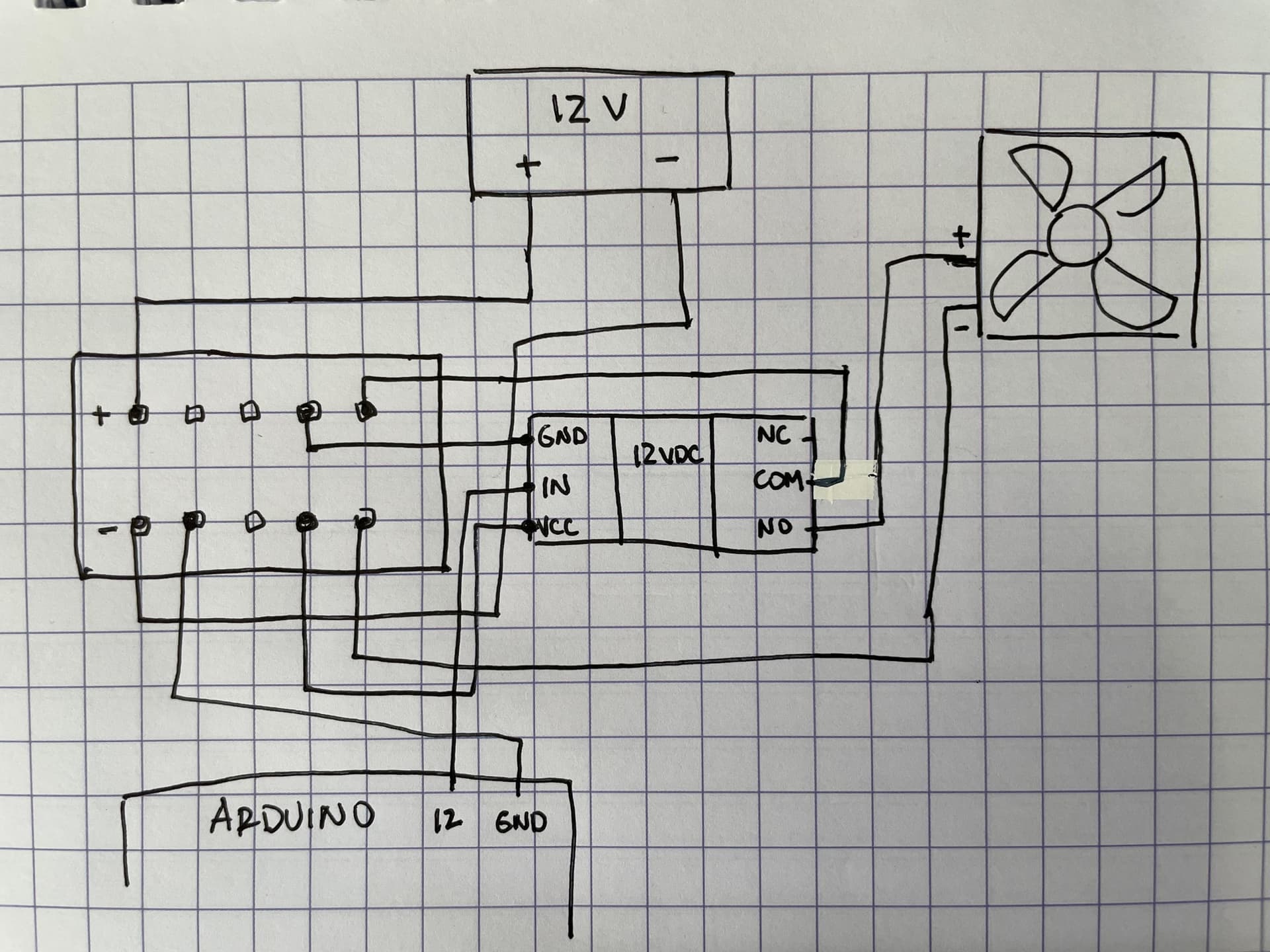

Tengo un problema con un relé de doble modulo de 12VDC TONGLING JQC-3FF-S-Z conectado a mi Arduino, lo uso para encender dos ventiladores de 12V. Les explico:
Conexionado:
Fuente de poder de 12V conectados a los terminales positivo y negativo de la protoboard. Cada ventilador tiene el mismo conexionado, el cual es: negativo al negativo de la protoboard, el positivo al COM del Relé de 12VDC, el COM del relé conectado al positivo de la protoboard.
El GND del relé conectado al negativo de la protoboard, el VCC conectado al positivo de la protoboard, y el IN1 y IN2 conectados a los pines 8 y 9 del Arduino Uno. Por ultimo, el Arduino UNO tiene conectado su GND al negativo de la protoboard.

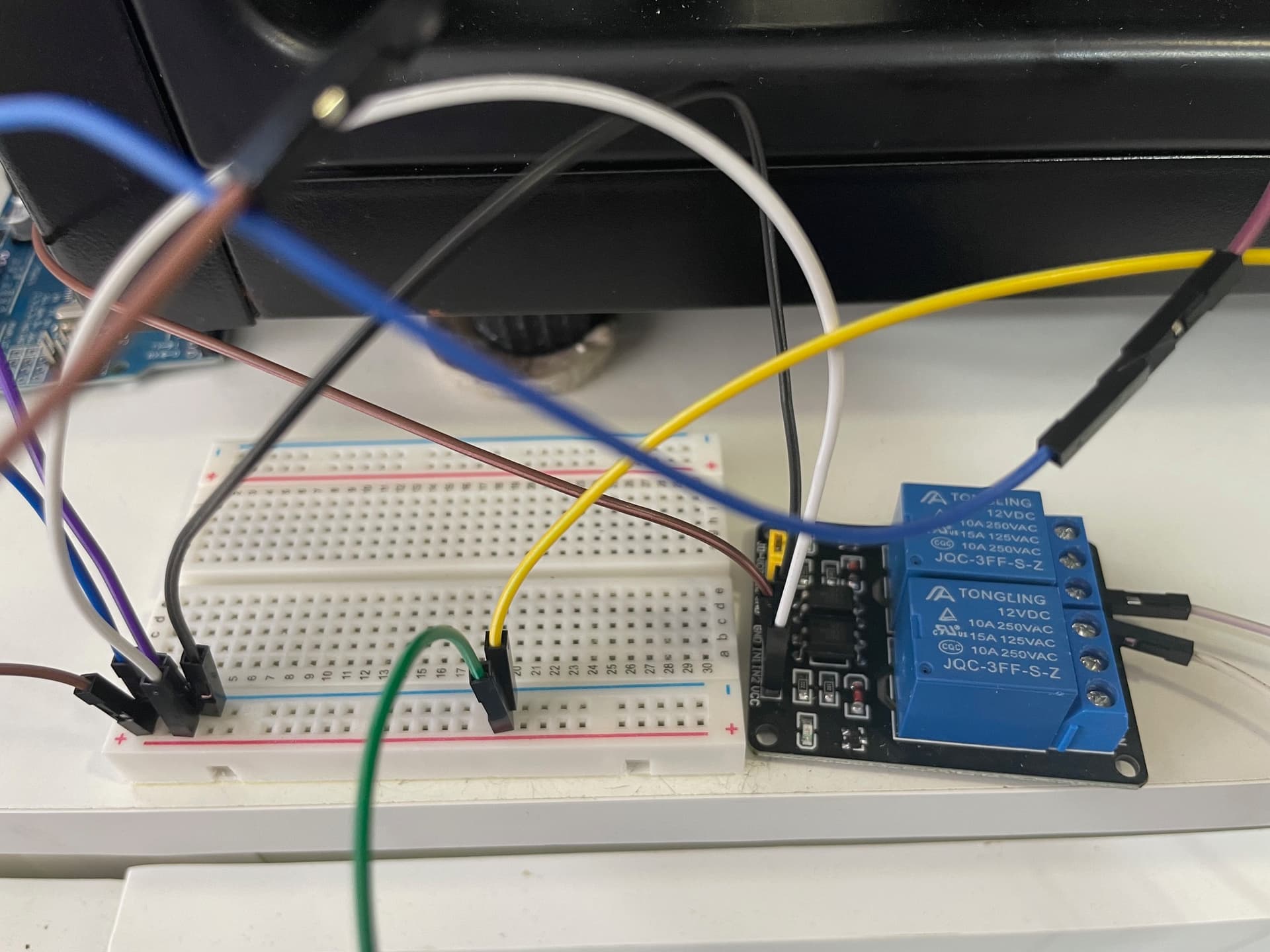

El monitor serial me muestra "Encendido" y "Apagados" cada 5 seg, las luces rojas de los relés sí se encienden, pero bajan su intensidad (no se apagan) cada 5 segundos y luego vuelven a su intensidad. Los ventiladores funcionan, el problema es que no se apagan cada 5 segundos, qué puede ser?
Por favor adjunta un esquema de las conexiones (puede ser a mano, lo importante es que se entienda).

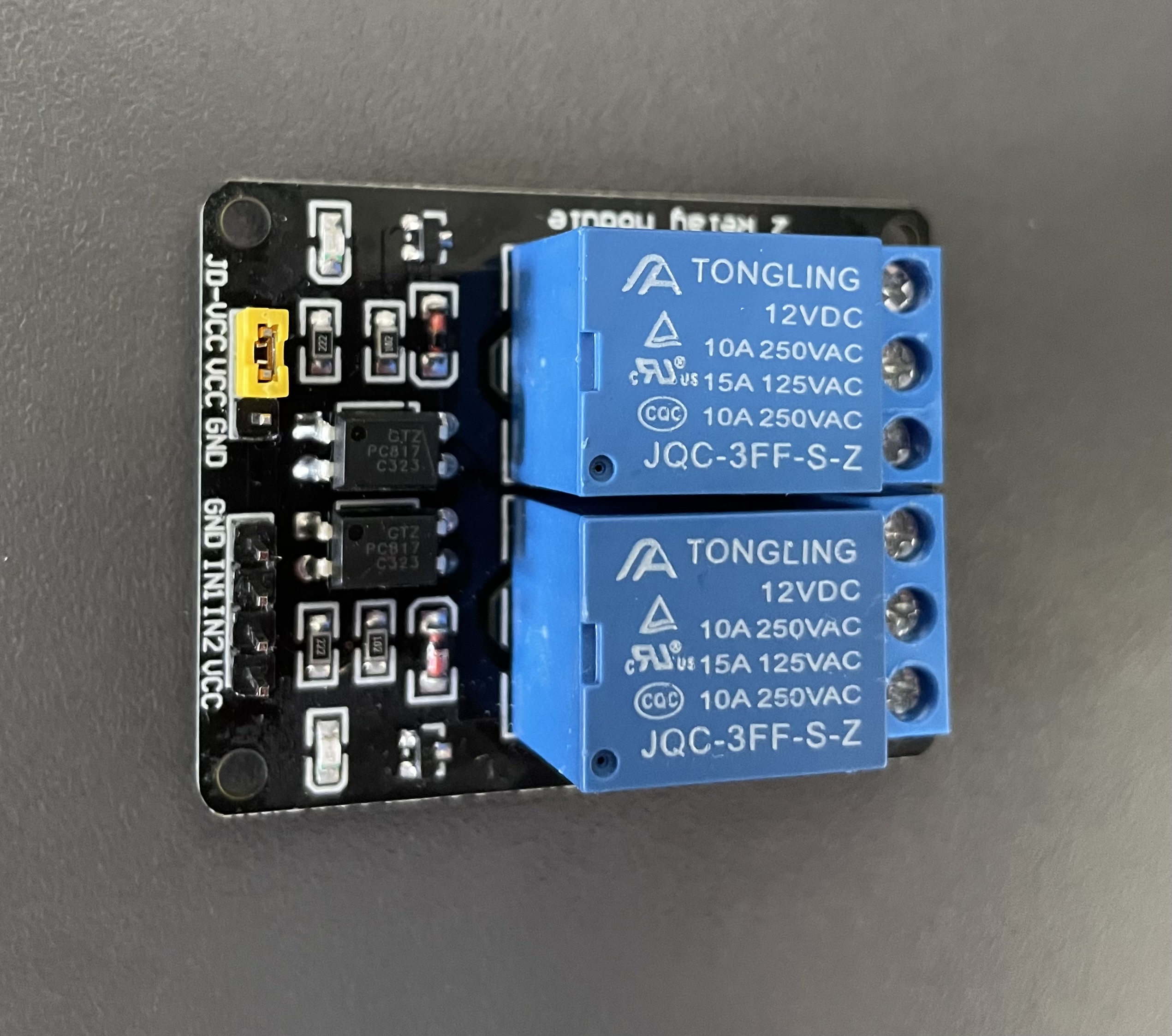

Podrias poner el link donde lo compraste el modulo del relay ya que vienen de diferente marcas. Tambien cuantos amperio suple el power supply de 12 voltios y la corriente que consumen los ventiladores
Disculpa las imágenes, pero hice una modificación a solo un relé e igual tengo el mismo problema. El código modificado es el siguiente:

Segun tu diagrama tiene los coneciones del relay intercambiadas. El ground del relay esta en el positivo y el negativo esta en el positivo.
Además de invertido el dibujo (quiero creer) hay otro problema
Vcc debes conectarlo a 5V, no a 12V
Sí, lo dibujé al revés pero los tengo bien
Aunque el relé sea de 12V?

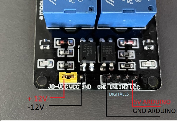

¿ Podrias poner un link a la placa? o subir una foto desde otro Angulo donde se vea mas claramente el jumper amarillo y su serigrafia.
Hola, sí, este es mi relay
Quita el jumper amarillo y haz estas conexiones:
rele
Me funcionó! Te pasaste, muchas gracias :slight_smile:
