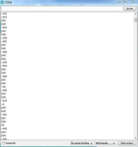

Estoy tratando de usar el sensor de voltaje ZMPT101B (con Arduino Uno) para obtener los valores de voltaje de la red (220 RMS), pero los valores que necesito no son los RMS, sino que son los peak to peak, es ecir de -311 V a 311 V, (los valores dentro de este rango).
El sensor es mostrado en la siguiente imagen:
Pero, el problema es que los valores dados en el monitor serie de mi arduino son muy variables y a causa de eso no he podido hacer una formula para traducir los valores del sensor a valores de voltaje.
El código quen estoy usando es el siguiente:

Y estos son los valores que el monitor serie muestra:

Primer error. No has leído mucho acerca de tu sensor, pero básicamente para medir AC se desplaza la tensión de salida en 2.5V de modo que un 0 es 512 y si quieres leer 0VAC entonces haces esto
int sensorvalue = analogRead(A0)-512; // read the input on analog pin 0
Comienza con esto que es un error importante y luego te daré un método que mejorara las lecturas aún mas.

Estimado,
He realizado lo que me dice. Los valores aún son muy variables:

Solo te estan diciendo que colocas mal el osciloscopio. Que la señal de salida es una AC sobre un valor medio de 2.5VDC (por eso te hice restar los 512)
Ademas das información alla y acá. Y eso es doble post.
Antes de ver las gráficas del osciloscopio yo te he dado una librería que toma muestras y te calcula el Vrms o Vpico, usando la Emonlib.
Te adapté un código que no había compilado pero ahora si y funciona 10 puntos.
Así que has instalado mal la librería. Ademas tiene ejemplos. Si mi adaptación esta mal los ejemplos deberían funcionar.
